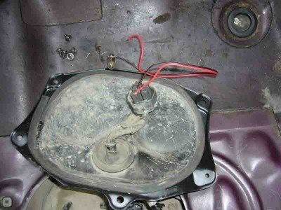

У меня после замены бензонасоса стрелка стала показывать на 10 литров больше, чем есть на самом деле.
Сегодня по показаниям было еще около 10 литров, а лампочка уже загорелась. Ну я так и ездил... но когда стало якобы 5 литров - на заправку заехал и залил.
В результате, после доливки в бак 37 литров - стрелка на последнем макс. делении.
Ничего не понимаю.
Может это из-за того, что менял бензонасос на полном баке? Настраивать нужно?
фигня какая-то...
Короче, я решил, что кину в багажник 10-литровую канистру и буду с ней ездить до сухого бака. Пусть датчик оттарируется ;-)
Главное бензонасос новый не сжечь бы =)

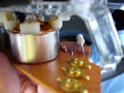

СообщениеДобавлено: Вс июн 29, 2008 12:21 pm
Сообщения: 718
Откуда: Сургут
pp7 писал(а):
А может просто стрелка сбилась? ;-)
покапался в букваре,вот что нашел:
1. Проверка указателя уровня топлива,т.е. бегает ли стрелка вверх-вних правильно
2. Проверка сопротивления указателя уровня топлива,мерить на обоатной стороне приборки.
3. Пару проверок работы датчика уровня топлива,но это я исключаю т.к. датчик новый.
4. Проверка резервной лампы,тоже исключаю,т.к. работает вроде правильно.
надо будет на днях проверить стрелку.вот,если не она то что еще может быть?
Добавлено спустя 16 минут 1 секунду:
я так понял подрубаться надо сюда(взял с того форума) :)
Комментарий к файлу: продолжение 1-го и др.
2.JPG [ 122.42 КБ | Просмотров: 5629 ]
Комментарий к файлу: проверка стрелки
1.JPG [ 48.33 КБ | Просмотров: 5547 ]
СообщениеДобавлено: Пн июн 30, 2008 3:45 pm
Сообщения: 718
Откуда: Сургут

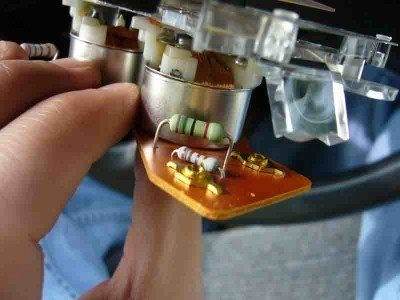

сегодня ковырялся с приборкой и датчиком.по букварю все проверял.с датчиком топлива и с резервной лампой все в порядке.мозки парит стрелка уровня топлива, плюс измерение её сопротивления не совпало с тем что в букваре.
по букварю: 304 ,181,123 Ом
в действительности: 309-310,187,124 Ом
также измерил сопротивление указателя температуры,там все чётко,как в букваре так и в мультиметре. поэтому полагаю,что проблему нашел.В книжке пишется,что если сопротивление отличается от указанного,то следует заменить указатель. а что если резисторы перепаять? Белый гусь что скажешь? :)
еще бы узнать чё с тахометром...
также позвонил одногруппнику,у него двухлитровая карина,думал приборками для проверки махнуться,как раз хотелеще тахометр проверить. у него приборка Т22, у меня Т18.после замены у меня горела только лампа бензина,а всё остальное не работало. У него же стрелка топлива взлетела вверх и загорелась лампа топлива,и всё остальное тоже не работало.Тут кто-то же хотел поменять приборку на Т22,так знайте она не подходит...
Добавлено спустя 10 минут 13 секунд:
цены экзиста за тахометр и указатели топлива и температуры бросают просто в холодный пот... :D
1.JPG [ 50.51 КБ | Просмотров: 5547 ]
2.JPG [ 46.8 КБ | Просмотров: 5551 ]
проверка.JPG [ 55.14 КБ | Просмотров: 5550 ]
СообщениеДобавлено: Пн июн 30, 2008 4:59 pm
Скажу, что сопротивления по букварю и в действительности полностью отвечают друг другу. Вот если бы там было КЗ или разрыв, тогда да, можно считать, что сопротивления отличаются. :)
Еще раз спрошу:
- когда датчик в воздухе (не в баке), куда уходит стрелка показометра в крайних положениях поплавка?
- какие сопротивления датчика в крайних положения поплавка?
- плавно ли меняется сопротивление датчика при качании поплавка рукой или скачками?

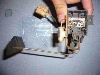

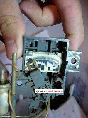

Сообщения: 718
Откуда: Сургут
БелыйГусь
крутил в руках старый датчик.при передвигании поплавка указатель показометра плавно,без рывков\скачков изменяет свое положение в зависимости от движения поплавка.ну, и соответственно при нижнем уровне поплавка указатель до конца внизу,а при верхнем положении поплавка указатель в вверху.
я просто не думаю что дело в датчике,неужели новый датчик тоже врёт? :o когда открываю крышку бензобака,то в течении 5 минут указатель уровня топлива на приборке падает.проверял этот указатель по книге.отсоеденил фишку от датчика,подключается ламмпочка на 3Вт к 1 и 3 разъемам.при включении зажигания,по иде лампа должна была загореться,а указатель топлива должен был подниматься от нуля в верхнее положение.у мекня ничего не горело и ничего не поднималось...
короче,я уже фиг знает чё с ним делать.как встречу на какой-нибудь стоянке карину 1,6литра,поговорю.может приборками для проверки махнемся...
Комментарий к файлу: поплавок в нижнем положении
датчик 1.JPG [ 46.32 КБ | Просмотров: 5554 ]
Комментарий к файлу: крайнее положение поплавка.
датчик 2.1.JPG [ 50.96 КБ | Просмотров: 5557 ]

Thoron, если слегка выгнуть рычаг поплавка кверху, то при том же уровне в баке ползунок реостата будет ближе к началу, а стрелка показометра - к нулю. :)
