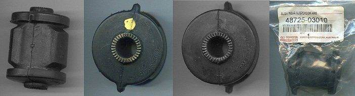

Вот фото, вернее скан (фотоаппарат в отпуске :)) сайлентов кулака Авалона. "Диаметр" по отливам - 44,5мм, вне отливов - 35мм, буртиков - 45мм, "высота" - 54-55мм (разница из-за рифления). Незначительно видно отличие (44,5 против 43) от Хюндая. А какая вообще "идеальная" разница между диаметром сайлента и посадочного места? И ещё такой вопрос: чем отличаются з.ч. из Эмиратов и из Германии?

Посмотрел на Екзисте цену этого сайлента от Авалона - офигел 53 грн., я от Хюндая по 70 брал а тут TOYOTA дешевле. Ставь и не думай.
Но я ставил 43 мм в кулак 38мм, не будет ли 44.5 мм слишком толстым :?
В смысле влезет ли. Может стоит взять два сайлента, попробовать засунуть в кулаки, если не влезут - то в тяги, а потом в кулаки другие купить.

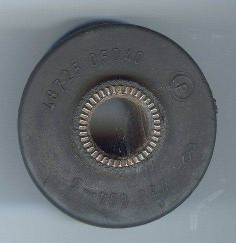

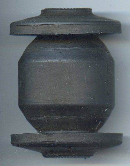

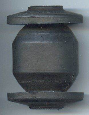

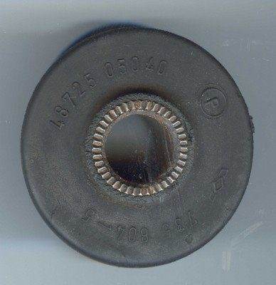

А мне, как всегда, или свистка не досталось, либо акула глухая... :cry: В продольный Авалоновские встали отлично (посадочное 40, сайлента - 44,5). А вот в кулаке посадочное 33,5мм! Оригинальный сайлент 37мм. Код сайлента 48725-05040 не пробивается. Сканы сайлента заднего кулака англичанки универсала 1996 г. прикладываю. Восмёрочные не подходят. Кто что ставил? Что есть в полиуретане?
тоже сарай у меня,я сделал так http://carina-e.ru/viewtopic.php?t=3050 ... 0%EF%F4%E0
СообщениеДобавлено: Пт июл 23, 2010 2:11 am
Сообщения: 726
Откуда: Киев
slk писал(а):
сделал так
Вот только размеры меня смущают.... У моего родного диаметр 37 мм, у HR 891 139, судя по аналогу Febi 15401, 36 мм. Долго ли он проживёт?
