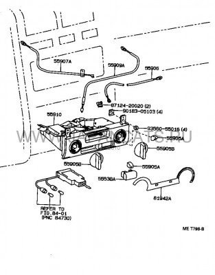

привет всем, может кто подскажет где взять эту пласмаску , а то дует из всех щелей, когда разобрал оказалось что ее там вообще нет,а покупать целиком блок незачем
125058089.jpg [ 103.6 КБ | Просмотров: 1587 ]
карина е, седан,англичанка,3s-fe

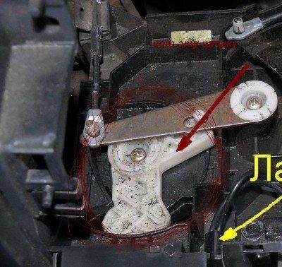

На разборке. Либо заказывать. Но на заказ она ещё с чем-нибудь наверняка в сборе будет и стоить будет хорошо.
Добавлено спустя 44 минуты 9 секунд:
Походу только блок целиком.
Parts.jpeg [ 95.92 КБ | Просмотров: 1591 ]
Carina E XLi 4A-FE 1.6 LB Седан 1992 г. в. Японка.

могу тебе переслать в принципе остатки своего блока, там как раз есть данная запчастюха
Carina-ε, 1996г.в.,седан, 4A-FE ниразу не LB, МКПП, японосборка, AT190L-AEMDKW

у мну не такая система.то что показано стрелкой стоит внизу и через прорезь двигает рычаг троса.
