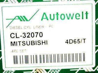

Эт-то даа. Вобщем вписался я в этот блудняк, взял гильзы с "трёхромбового" дизеля, отвёз, токарь сказал, сделает. Вот сижу очкую.

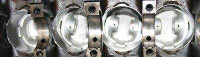

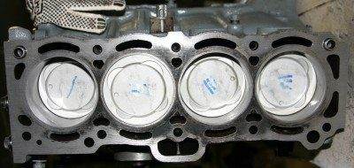

Немного наглядности.
