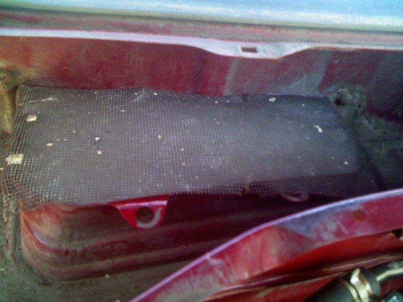

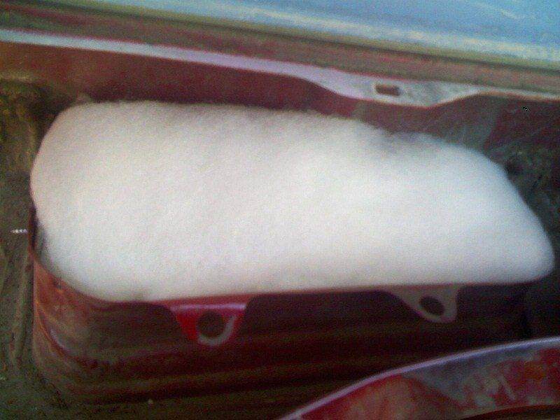

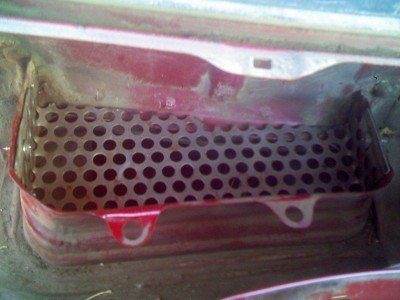

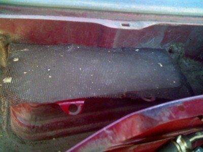

Тоже долго ломал голову над тем как избавится от пыли в салоне и только блогодаря данной теме дело сдвинулось с мертвой точки.
Первым делом посмотрел наличие старого фильтра, которого нет и видимо небыло (Каришка без кондиционера).
Позвонив по всем нашим магазинам услышал один ответ - только под заказ, 7-10 дней, около 700 руб. Сроки меня не устраивали и вооружившись знаниями этого топика я решил сварганить самостоятельно.
Вот что удалось раздобыть из подручных материалов:
1. Оцинкованая решетка (от мельничного оборудования) предки на ней вишню сушили.
2. Кусок толстого синтепона (холофайбер) - взял в ближайшей пошивочной мастерской
3. Лист образивной строительной сетки (есть в строительных магазинах)
Изготовил из бумаги шаблон, перенес на сетку, вырезал болгаркой, загнул уши, вставил и прекрутил на два самореза. Получился удобный поддон, положил сверху синтепон, прижал строительной сеткой зацепив ее за торчащие саморезы.
фотоотчет прилогаю может кому пригодится времени ушло 1,5 часа

astraschnikov воздух то поступает?
вполне
yozsh писал(а):
предлагаю: вместо железной сетки использовать полимерную москитную в качестве каркаса - сверху и снизу, тело фильтра - между, крепеж - прищепки
рискованно - маскитка от перепадов температур разлогается и весь фильтрующий элемент полетит в лопасти.
Замена же элемента в моем случае занимает 7-10мин

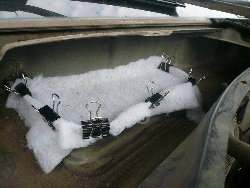

СообщениеДобавлено: Пт июн 11, 2010 12:34 am
Добавлю и я свои пять копеек. Как было сказано выше( и мной когда то выложеный отчет по установке финского фильтра), он зараза ощутимо перекрывает поток воздуха, а если подз@срется немного, то в сырую погоду обдува не хватает от запотевания. короче, у меня стоит в салоне стандартный фильтр, а вот от лишней листвы и насекомых поставил по образу и подобию финского на забор воздуха. Поставил из маскитной сетки( про разложение - посмотрим, сомневаюсь). Сделал каркас как у финского и натянул в три слоя маскитку.

Ктати совместно разработаная с Mr_Nuke хрень с крепленим и халявным материалом фильтра с промышленных фильтров идея вещь!
Я себе недавичи поставил!
Выпуск материала на ружу с запасом это грамотно, Mr_Nuke отдельное спасибо за идею с канцелярскими зажимами!
1-й + это простота замены( зажим скинул, матерьял натенул и вуаля)!
2-й + это дёшево и сердито!
Проверел лично ни одна тополиная пушнина после установки в салон не попала, и потом когда ставишь фильтр именно такой натягиваешь и + с запасом материал плотно прилегает к краям и ничего лишнего не пролезает!

Sanith86
Вопрос. А вот когда материал влагой пропитается(после обильных дождей, да и не только обильных), куда эту влагу потянет?
Ну а тополиный пух - оно и понятно.
СообщениеДобавлено: Пт июн 11, 2010 6:12 pm
Сообщения: 2765
Репутация: 124 [ ? ]
Двигатель: 7A-FE lb
Алексей60
После мойки, да и дождя, изменений не замечал :wink:
