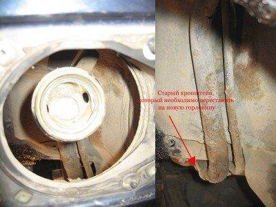

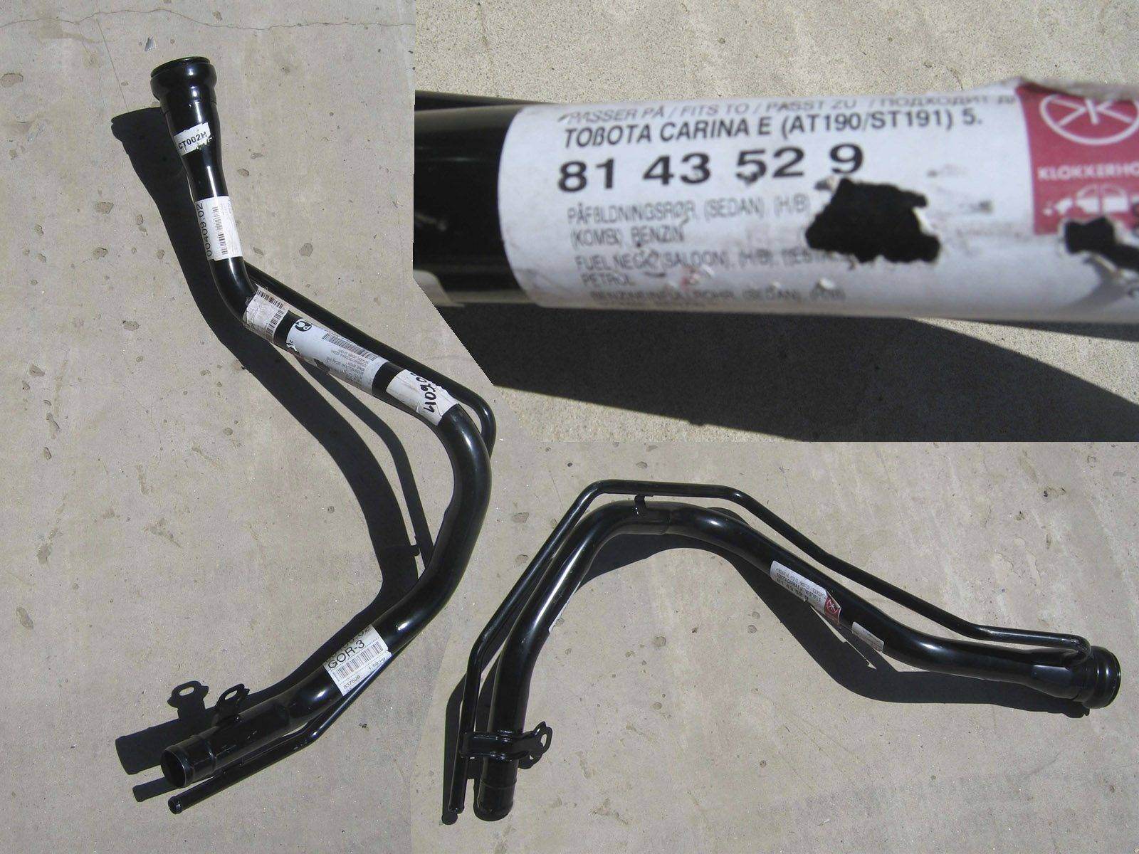

Недавно заменил горловину.
Брал Klokkerholm 8143529 цена 2120 руб.
старую снял - сгнила насквозь. (при снятии главное не упустить троссик открытия лючка - сам упустил, достали спицей с магнитом.)
встала как родная(со старой необходимо снять хомут-крепление).
Всю ржу обработал, новую горловину тоже мастикой намазал.
| Вложения: |
Комментарий к файлу: Новая горловина
New_gorlovina.jpg [ 351.88 КБ | Просмотров: 10524 ]
Комментарий к файлу: Старая горловина
Old_gorlovina.jpg [ 374.78 КБ | Просмотров: 10524 ]
