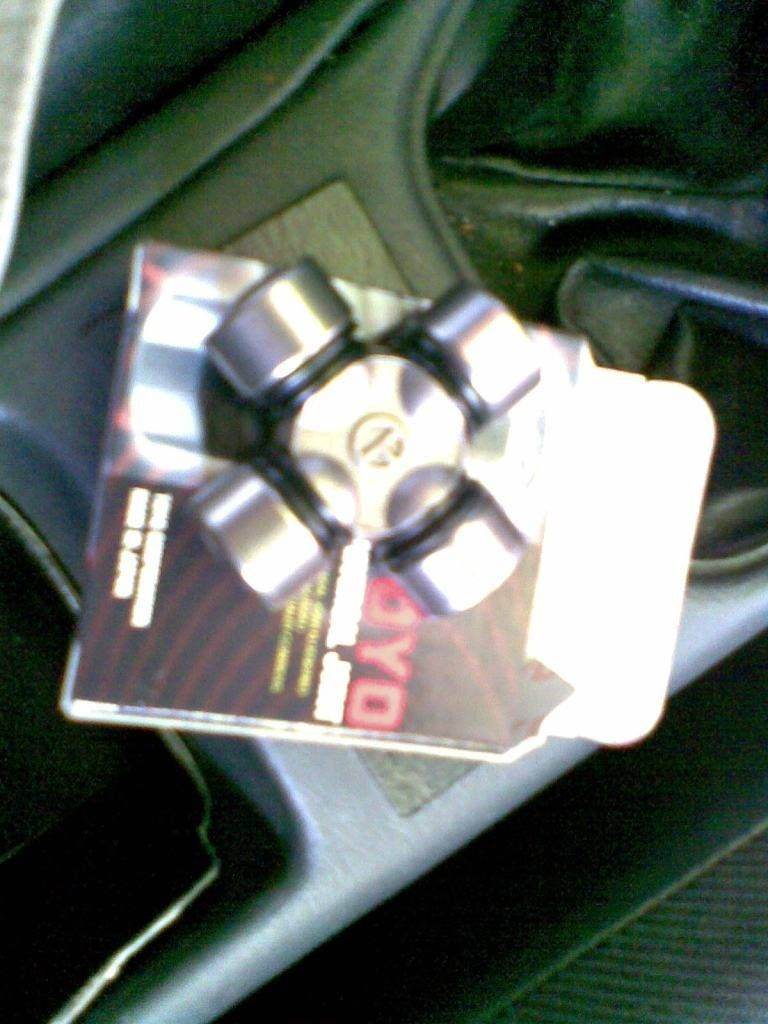

Купил вот крестовину TOYO ST 1640, за 300 рублёв, показалась она мне наряднее чем гмб, и крышки подшипников как на родной :D пятёрошной, подойдет нет? мож кто брал такую?
Фото027.jpg [ 52.71 КБ | Просмотров: 9342 ]
Фото028.jpg [ 97.91 КБ | Просмотров: 9346 ]

Аndriano писал(а):
подойдет нет?
А что может помешать? :)

Значитца будем внедрять ее...
