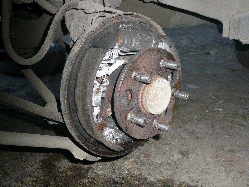

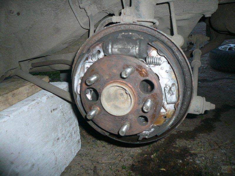

При попытки прокачать тормоза отломился штуцер :(
Подскажите, чем отличаются цилиндры дорестайл и рестайл? И какие у меня?
И тормозная система Sumitomo или Lucas

СообщениеДобавлено: Пт июн 25, 2010 1:30 am
Mr_Nuke писал(а):
И какие у меня?
Mr_Nuke писал(а):
рестайл
СообщениеДобавлено: Пт июн 25, 2010 1:34 am
Сообщения: 2765
Репутация: 124 [ ? ]
Двигатель: 7A-FE lb
А чем они отличаются? Как дядьке на разборке объяснить? :)
СообщениеДобавлено: Пт июн 25, 2010 1:43 am
у рестайла крепление горизонтальное
у дорестайла вертикальное.Чтоб лучше это осознать посмотри в Экзисте картинки и сразу всё поймёшь. :wink:
СообщениеДобавлено: Пт июн 25, 2010 2:09 am
Сообщения: 2765
Двигатель: 7A-FE lb
вижу! Значит, надо полагать, тормозная система у меня Lucas?
СообщениеДобавлено: Пт июн 25, 2010 2:18 am
Да. "Англичанка," проще говоря.

Mr_Nuke
сначала почитай мои посты по поводу обломанного штуцера и реши для себя что делать - покупать штуцер или цилиндр
http://www.carina-e.ru/viewtopic.php?t=2379&start=25
Carina E 1997г, 7A-FE LeanBurn ,sedan - продан
СообщениеДобавлено: Пт июн 25, 2010 3:58 pm
Не так давно оба задних цилиндра у pig-killera сменили из-за обломавшихся сгнивших штуцеров. Это дешевле и эффективнее, как правило. %-)

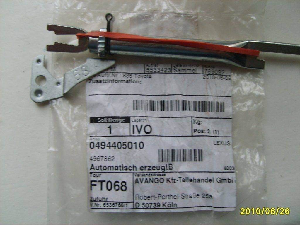

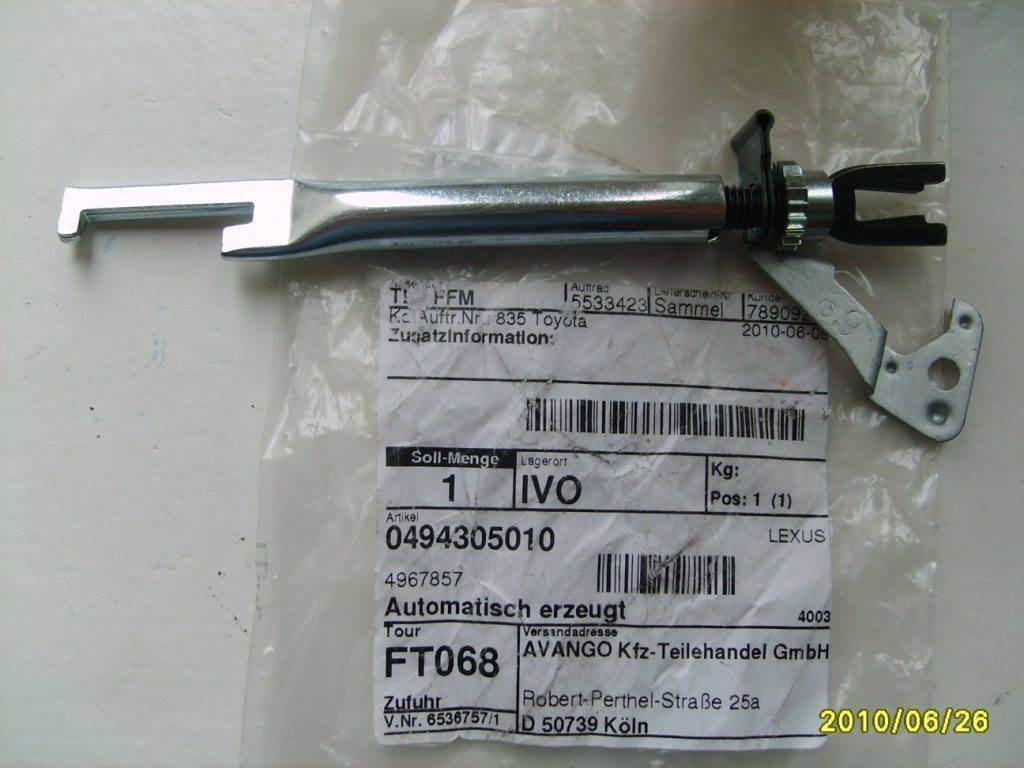

Привет!
Сегодня забрал в Detali.ru разводные механизмы зад. тормозов сист. Lucas. Нарыл в detali.ru по кодам 04943-05010 и 04944-05010,
http://www.detali.ru/PriceInfo.aspx?CAT ... 0494305010
http://www.detali.ru/PriceInfo.aspx?CAT ... 0494405010
Поставщик - Lexus. По каталогу Lexus они в 2 раза дешевле, чем по каталогу Toyota. Заказал 05.06, пришли 25.06.
Может кому пригодится :)

denis123567
А оттяжную пружинку для "собачки" храповика зажали! ;-)
СообщениеДобавлено: Вс июн 27, 2010 1:50 am
Сообщения: 3587
Машина: Карина Е. Японосборка
Двигатель: 4a-сток
Лехусы, че с них взять, жопошники :D
drive2.ru, Мне 35
СообщениеДобавлено: Вс июн 27, 2010 6:46 am
Сообщения: 1281
Двигатель: 3SFE/2,0
denis123567
Позвольте! :) Они её не зажали, они её и не обещали.
На рисунке в тойотовском каталоге под этим кодами её и нет: только распорная планка и "собачка" :)
