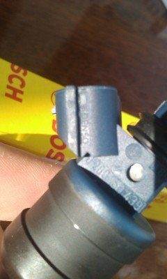

Умерла форсунка, купил в экзисте бошевскую совместимую:
http://www.exist.ru/price.aspx?pcode=0+280+150+439
В итоге пришло то, что видите ниже.
коробка бош, партномера тойота, и бош, форсунка Denso.
Уважаемые софорумчане, прокомментируйте пожалуйста сей факт по возможности.

gest0r писал(а): прокомментируйте пожалуйста сей факт по возможности Хех, предыдущие 20 страниц топика собственно и есть комментарии к твоей покупке
Добавлено спустя 6 минут 18 секунд:
Эта Бошевская форсунка, хоть на ней и написано Денсо. Посмотри внимательно и увидишь на форсунке клеймо Боша

да, есть такое клеймо, так же как и клеймо маленькое сбоку денсо.
Вот и уточняю - денсо в данном случае поставлял пластиковую напайку?
_________________ Toyota carina E, 97г.в., 7A-FE LB, МКПП

gest0r писал(а): денсо в данном случае поставлял пластиковую напайку? Денсо здесь скорее разработчик, а Бош производитель.
А темку-то перечитай. С тем, чтобы когда у тебя помрет очередная Бошевская форсунка не тратить 3-4 тыщи на одну новую такую же, а купить за 1000 б/у комплект натуральных Денсовых форсунок
