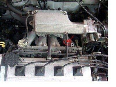

Парни, обнаружил на трубке (см. фото) небольшое отверстие т.е. дыру, и теперь волнует меня вопрос - как это может повлиять на работу двигателя и что это вообще за трубка такая? Можно ли ее содрать и заменить без поиска родного экземпляра?
DSCF75g74.jpg [ 99.73 КБ | Просмотров: 2110 ]

Одна из двух трубок вентиляции картера. Поменять надо ,через неё пыль подсасывает.
Уважаемый Beso, дырка на той, что справа, это и есть она? потому как та что левее мне тож не нравиться, т.к. пласмассовый переходник в крышке клапанной на который она насажена, сам по себе сидит не плотно и даж немного болтается? я если правильно понял - есть смысл поменять обе? спасибо заранее !

это не переходник м клапан, чтоб масло не летело во впускной коллектор из движка. Эти шланги снимают избыточное давление в ГБЦ
спасибо, а этот клапан должен плотно сидеть или допускается небольшой люфт, и потеет он маслом ?

EMMEN писал(а):
небольшой люфт
прокладка задубела вот он и болтается

EMMEN
он должен сидеть так чтоб масло не выбрызгивалось из крышки головки блока цилиндоров, и не текло из под него, замасливание лёгкое допускаеться.

Тему поправил. :)
По теме - шлангу замени на подходящую маслостойкую от близлежащего тазика и спи спокойно :)
