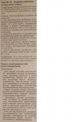

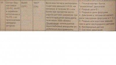

по букварю написано либо плохая масса, либо форсунки засрались-как и топливная магистраль,
вот ещё именно про ошибку
