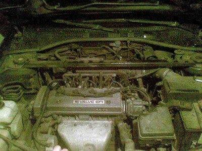

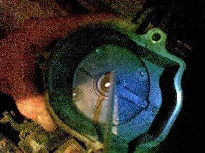

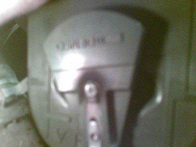

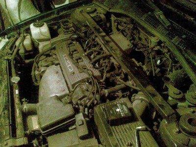

сегодня заехал к знакомой одал ее комп, завелса нормально когда трогалса машина заглохла, проверил питание на свечи нет искры, слышен малинький постороний звук в трамблере - думал он, открутил 3 болтика бегунок в порядке, почистил контакты
:arrow: http://carinae.com.ua/forum/viewtopic.php?p=26055#26055
двигатель вроде не LB
Отянули на сто по япономаркам на диагностику )) сказали нету у них електрика. Вот у клуба за советом где катушку искать :)
Добавлено спустя 4 минуты 9 секунд:
1.разобрал трамблер, все в порядке, (почистил натфильком контакты (окислились немного), смазал немножко смазкой бегунок живой)
Добралса до чудо "коробочка"

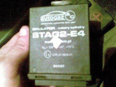

2. до капиталки двигателя стояла газовая установка-пропан, той коробки ненашол на том месте нашол другую на (фото) разобрал ее протестил тестом вроде все ок.
3.По проводам к той коробочке AUTOGAZ питание на форсунки, к каждой форсунку йдет два провода паралельно к бензовим.
4. Переключил на газ в коробке загораетса индикатор и система автоматом переключаетса на бенз. Тоесть коробка живая
5. После всей щтательной проделаной мной роботы искры как небыло так и нету, вывод один херовый с меня автоелектрик. Нада ехать на автодиагностику или почитать мануел
Жду ваших подсказок

Катушка, коммутатор живы?
СообщениеДобавлено: Чт июл 08, 2010 3:04 pm
Сообщения: 1025
Машина: Avensis T22
Для начала удели внимание и второму угольку на крышке трамблера. На твоей фото правее и чуть ниже центрального. Сдается мне, что от него остались рожки да ножки. :)

likslava Катушка, коммутатор живы?
мне писали
"Артем у тебя 100% не Ленберн
трамблер Дензо с внутренней катушкой" ,- а я незнаю как ее проверить
Александр74 вчера я его смотрел вроде целый он, натфилем еще подчистил контакт )
наверно стопудов катушка политела, вот и причина - это мое мнение.
-Подскажите пожалуйста, кто знает какую мне катушку заказать номер ее, а то где я запчасти покупаю сидят "дети" продают да нето, много раз уже запчасти им возрощал.

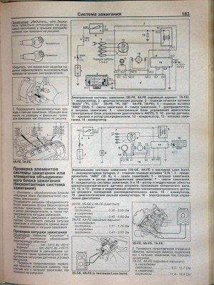

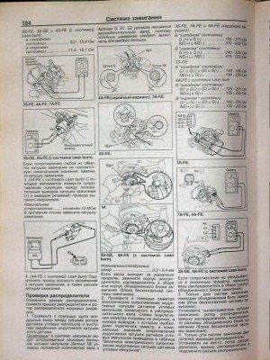

184_1.jpg [ 173.49 КБ | Просмотров: 5206 ]
183_1.jpg [ 175.13 КБ | Просмотров: 5223 ]

"Voldemarik" в книге описание электросхемы системы LB а у меня не Lb - Или это роли существенной неиграет на проверку катушки ? :wink:
Двигатель 4A-FE не LB 115 л.с. Душа просит Турбо,да не просто Турбо,а Твин-Турбо!!!!
СообщениеДобавлено: Чт июл 08, 2010 5:07 pm
читай внимательне, где про Лб там написано 4а-фе с ЛБ, где не написано про ЛБ значит не без ЛБ. И на схеме видно трамблер от ЛБ или нет.

СообщениеДобавлено: Чт июл 08, 2010 8:28 pm
Артём писал(а):
Жду ваших подсказок
Что говорит скрепочная диагностика? Нету какой-нибудь 12-ой ошибки?..

:idea: внимательно изучил схему, обноружил причину - "перегорел предохранитель 20 А цепи блока управления двигателем" :roll: :wink:
