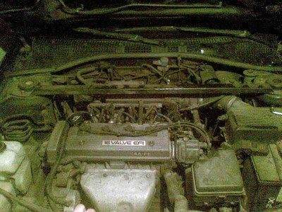

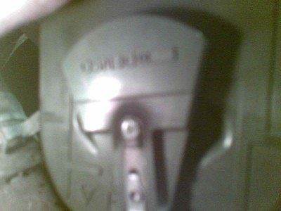

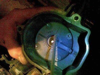

сегодня заехал к знакомой одал ее комп, завелса нормально когда трогалса машина заглохла, проверил питание на свечи нет искры, слышен малинький постороний звук в трамблере - думал он, открутил 3 болтика бегунок в порядке, почистил контакты
:arrow: http://carinae.com.ua/forum/viewtopic.php?p=26055#26055
двигатель вроде не LB
Отянули на сто по япономаркам на диагностику )) сказали нету у них електрика. Вот у клуба за советом где катушку искать :)
Добавлено спустя 4 минуты 9 секунд:
1.разобрал трамблер, все в порядке, (почистил натфильком контакты (окислились немного), смазал немножко смазкой бегунок живой)
Добралса до чудо "коробочка"

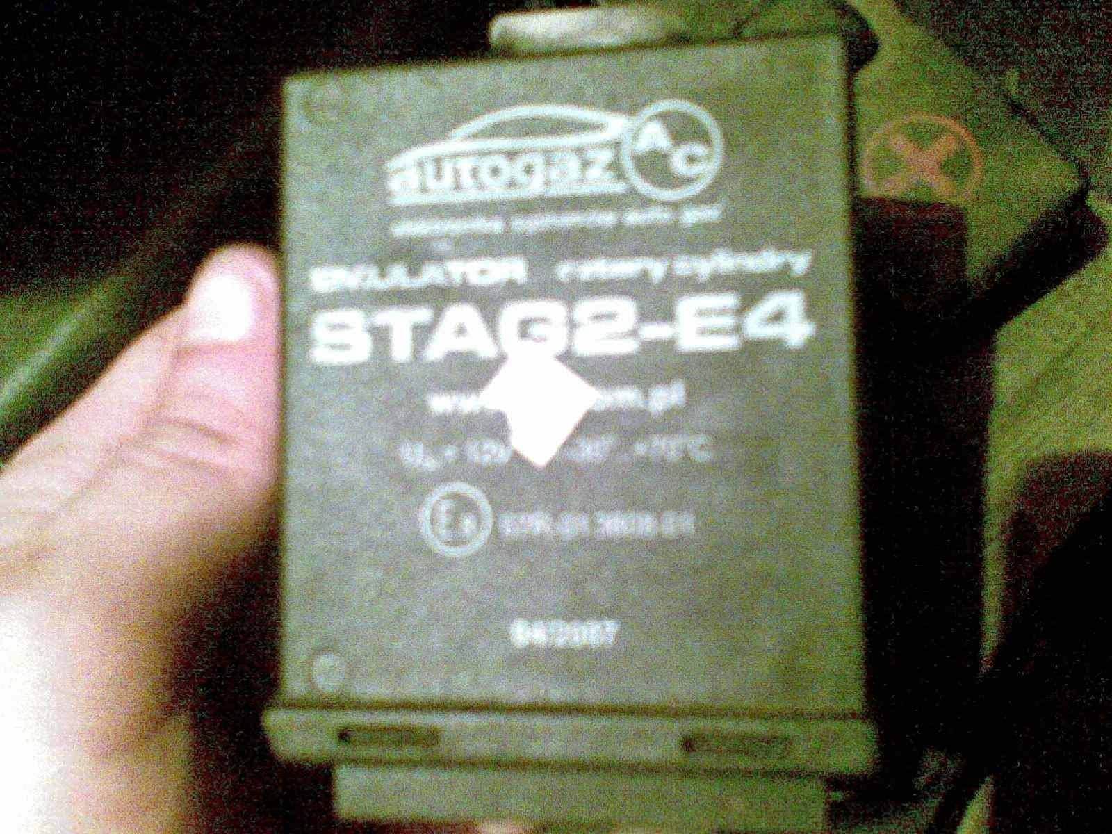

2. до капиталки двигателя стояла газовая установка-пропан, той коробки ненашол на том месте нашол другую на (фото) разобрал ее протестил тестом вроде все ок.
3.По проводам к той коробочке AUTOGAZ питание на форсунки, к каждой форсунку йдет два провода паралельно к бензовим.
4. Переключил на газ в коробке загораетса индикатор и система автоматом переключаетса на бенз. Тоесть коробка живая
5. После всей щтательной проделаной мной роботы искры как небыло так и нету, вывод один херовый с меня автоелектрик. Нада ехать на автодиагностику или почитать мануел
Жду ваших подсказок
next :arrow: :)

Катушка, коммутатор живы?
СообщениеДобавлено: Чт июл 08, 2010 3:04 pm
Сообщения: 1025
Машина: Avensis T22
Для начала удели внимание и второму угольку на крышке трамблера. На твоей фото правее и чуть ниже центрального. Сдается мне, что от него остались рожки да ножки. :)
Правильно

likslava Катушка, коммутатор живы?
мне писали
"Артем у тебя 100% не Ленберн
трамблер Дензо с внутренней катушкой" ,- а я незнаю как ее проверить
Александр74 вчера я его смотрел вроде целый он, натфилем еще подчистил контакт )
наверно стопудов катушка политела, вот и причина - это мое мнение.
-Подскажите пожалуйста, кто знает какую мне катушку заказать номер ее, а то где я запчасти покупаю сидят "дети" продают да нето, много раз уже запчасти им возрощал.

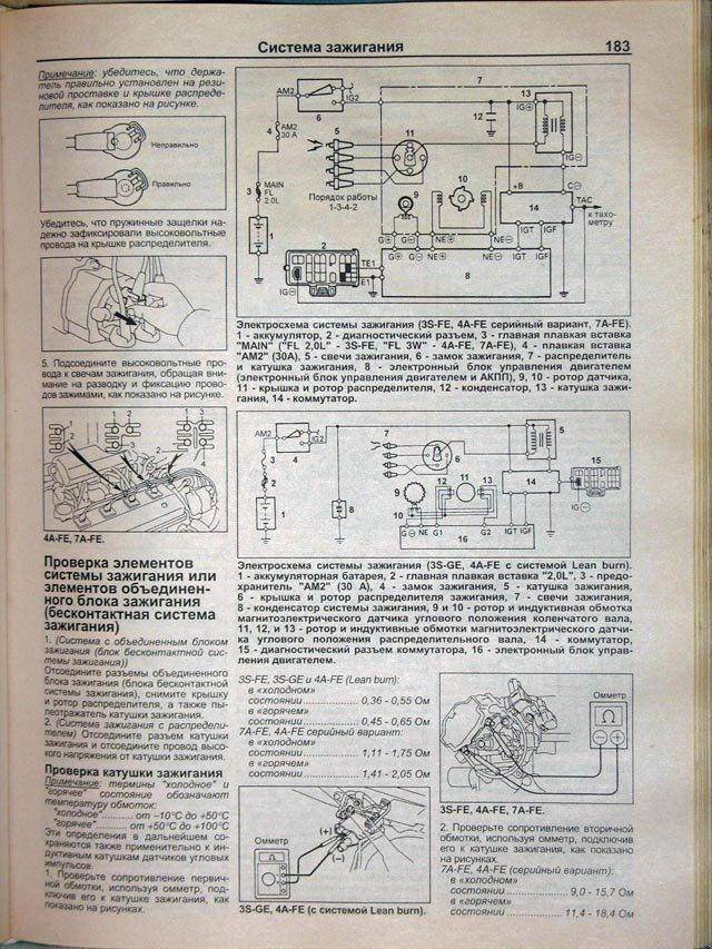

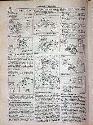

СообщениеДобавлено: Чт июл 08, 2010 4:26 pm

"Voldemarik" в книге описание электросхемы системы LB а у меня не Lb - Или это роли существенной неиграет на проверку катушки ? :wink:
Двигатель 4A-FE не LB 115 л.с. Душа просит Турбо,да не просто Турбо,а Твин-Турбо!!!!
СообщениеДобавлено: Чт июл 08, 2010 5:07 pm
читай внимательне, где про Лб там написано 4а-фе с ЛБ, где не написано про ЛБ значит не без ЛБ. И на схеме видно трамблер от ЛБ или нет.

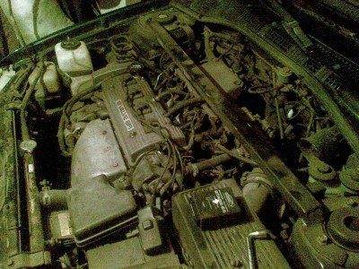

ребята помогите определить какой у меня точно двигатель я уже если честно запуталса, Книга пишет двигатель 4A-FE ОБЫЧНЫЙ ДВИГАТЕЛЬ НЕ LEAN BURN на крышке распредилителя (трамблере) 4 провода свечей зажигания
на 4A-FE LEAN BURN 5 проводов. Если я прав то у меня 5 проводов сответствено у меня LB !!
http://carina-e.ru/viewtopic.php?t=175
СообщениеДобавлено: Сб июл 17, 2010 3:32 pm
Стандартный у тебя мотор.

"Виктор77 " у меня 5 проводов
книга пишит: на 4A-FE LEAN BURN 5 проводов на крышке распредилителя (трамблер) 4 из них на свечи и один центральный. У меня 5 проводов , если я прав то у меня LB !! хотя форсунки расположины в пускном колекторе. это как я понимаю НЕ LB :idea:
СообщениеДобавлено: Сб июл 17, 2010 7:56 pm
Сообщения: 2618
Репутация: 101 [ ? ]
Артём, я специально дал тебе ссылку где ты можешь легко сам определить,какой у тебя мотор,там фоток до масса,смотри и сравнивай со своим. :wink:
