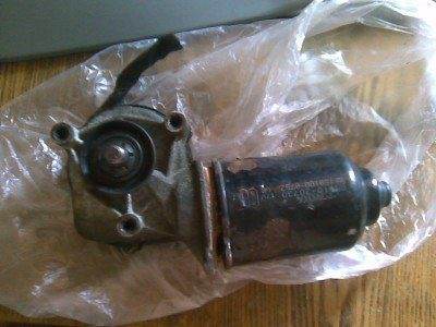

так-с... в общем купил я ентот
моторчик дворников volkswagen transporter t4 (каталожный номер v10-07-0001)
Изображение Изображение
внешне вроде всё ок... НО
конечно-же сверлим свои дырочки под крепления, а так-же слегка приплющиваем трубку...
и спиливаем от посадочных мест немного...
после этих манипуляций, вроде становится на место...
Подключение:
тут всего ДВА проводка, синий -медленно, красный- быстро. (ну земля по корпусу)
у меня получилось что на первой и второй скорости- медленно, а на третьей - быстро.
Да, и в итоге дворник останавливать нужно самому... =/ ну наш родной срабатывает и сам в нижнем положении...
а этот надо самому вырубать.
А вот ещё одна на мой взгляд засада... это то что он торчит своим ухом выше стандартного:
в итоге когда одеваешь пластиковую защиту... она реально торчит =/
в паре мест я притянул стяжками пластиковыми...
По итогу, моторчик конечно бодрый, даже посуху с лёгкостью фигачит...
но вот енти казусы всякие установочные... эх...
