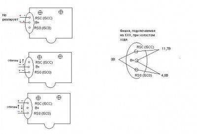

Настигла и меня беда с холостыми. Вобщем-то они у меня всегда "гуляли" от 800 до 1200. Почитал форум, что умные люди советуют: помыл заслонку, помыл КХХ. Обороты выросли до 1300, зато плавать перестали - уже стабильность, уже результат.
Но как-то некомфортно на таких холостых кататься, да и при +45-50 за бортом вентилятор вообще не выключается.
Пошел дальше читать-копать. Снял дроссельную заслонку, настроил по букварю ДПДЗ. Стало интересней, дергаться машина престала при бросании "газа" и резком его нажатии. Но холостые выросли до 1500-1800.
Дальше почитал, побрызгал бензином в места возможного подсоса воздуха - реакции ноль. Снял фишку КХХ - обороты упали до 1100-1200. О - уже результат.

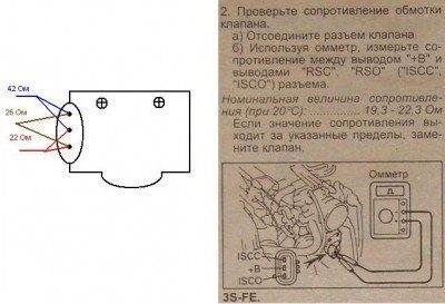

Померял сопротивления датчика ОЖ - 190 Ом, по графику из букваря - приемлимо.
Начал приставать к самому КХХ и картина следующая
Это получается у меня сопротивление контакта ISCC почти вдвое больше положенного. А если по логиtе посудить: ISCClose - ISCOpen, то "бракованый" контакт как-раз за закрытие клапана отвечает.
Померял напряжение на фишке, которая к КХХ подключается, на ISCC подается 11,7В, ISCO - 4,8В. Получается при исправном клапане, он должен даже призакрываться от положения, заданного биметалической пружиной 1100-1200об/мин, значит что-то в районе 800-900об/мин - а это почти норма.
Итак, что же мне получается - менять этот клапан, который в ехисте стоит 7256,91р? :cry: http://www.exist.ru/price.aspx?pcode=22270-74090
ынц.JPG [ 41.08 КБ | Просмотров: 6369 ]
CARINA E(JPP)SEDAN
ST191L-AEMNKW; 3SFE;
GL SPECIFICATION; МКПП 01/1993 Европа

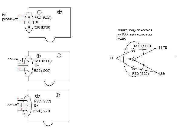

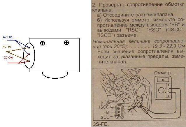

Сегодня еще раз проверил ДПДЗ, настройки неправильные. Видимо, когда закручивал болтики, сдвинул отстроенное положение. Отсюда и обороты выше крыши. Отрегулировал еще разок. Поставил, сбросил мозг, завел: 1500об/мин, через пару минут 1300об/мин, покатался километров 10 - 1200 об/мин и ниже больше не спускались. Получилось вернулся к тому с чего начал.
Продолжение домогательств к КХХ меня еще больше запутало. Приставал к КХХ с проводочками, последовательно подавая напряжение от АКБ 12В на разные пары контактов. Получилась следующая картина.
Получилось, что напряжение подаваемое от мозгов на фишку КХХ к разъемам ISCC и B+, бесполезно, т.к. клапан никак не реагирует.
Зато напряжение, поданное на контакты ISCC и ISCO, прекрасно открывает/закрывает клапан, чего судя по букварю и быть-то не может.
Вот думается мне может у меня "гранаты не той системы"?
На самом КХХ бирочка DENSO Toyota 22270-74090
В экзисте такой номер пробивается, но в списках моделей, где используется такая деталь, нету Карины Е, а двигатели в том списке 5SFE, и лишь единожды там встречается 3SFE :oops:
Помогите, люди добрые, померяйте кто-нить у кого 3S-FE споротивления обмоток КХХ и напряжения туда подаваемые. :cry:

Блин у меня мотор совсем не такой, пишу просто потому, что ты бы напряжения указал не между клеммами, а относительно массы на каждом контакте - Согласись если между верхним и нижним 0В, то и между +В и любым из них должны бы напряжения одинаковые быть, просто там не может быть постоянных напряжений, а на импульсные мультиметры по разному реагируют
А судя по левому рисунку - средняя точка обмоток - нижний контакт, да и по предыдущим твоим измерениям то-же самое получается
СообщениеДобавлено: Вс авг 08, 2010 6:37 pm
Сообщения: 1401
Откуда: Сибирь-матушка (Омск)
Машина: Carina E Wagon
Да уж ну и загадка.....Ребус , головоломка какая-то.....Но если понять что это россия, то всё становится на свои места.
Из твоих рисунков видно что действительно нижний контакт на твоём э\магните общий..... это подтверждается и сопротивлениями между обмотками и общим (средней точкой) 22ом - 26ом и между разными обмотками(соединёнными в средней точке) 42 ом...
А из напряжений с фишки видно что общий должен быть по -середине..... Видимо кто-то тебе воткнул катушку кхх с другого движка.... :shock: а так как кхх был грязным, то и разницы никакой не было.... :lol: , подумаешь, всё-равно вал не крутился........
Вот либо пробуй поменять местами контакты, либо ищи на разборе катушку кхх для своего движка......(я для своего находил за 600р).
Да и перестань со своими проводочками домогаться до кхх :D

То-то и оно, что подозрения о "гранате другой системы" меня мучали давно. А в провинции моей стоковый 3S-FE найти тяжко - вот и взываю к помощи людей.
Поменять местами контакты на фишке тоже рука подымалась, но всю логику программы ЭБУ тем перемещением ИМХО не обмануть.
Поговорил тут с кариноводом морским (Геленджик) у него 3S-FE на такой же Карине в том же кузове, но ДПДЗ 3-х контактный (против моего 4-х контактного), КХХ 3-х контакный - но сопротивления по букварю точь-в-точь и фишка дает напруги как у меня. Ляпнул тот кариновод вдогонку, что мой блок дросселя от 3S-GE 150-сильных.
А ничего и не надо обманывать, если мозг подаёт сигнал увеличить обороты-они должны расти и наоборот, это сделать не сложно, провода с запасом перед фишкой режешь, убедившись что всё работает, паяешь, изолируешь и в термоусадку......На крайняк можешь и обратно перепаять.... А о том что работает сразу поймёшь по уменьшению оборотов с пргревом.
Предлагаю для начала поменять местами средний с нижним, если не пойдёт то два верхних между собой. Правильность работы - уменьшение оборотов с прогревом ...
Да, чуть не забыл, это всё справедливо, если с компа приходят рабочие сигналы управления( импульсные замыкания на землю с изменяемой скважностью) и судя по напряжениям на фишке , думаю что от мозга всё приходит.
Если никто не крутил биметалл, то лучше туда не лазить, есть метки краской, пусть по ним и стоит. Если не совпадает - сразу открутить и поставить в родное положение....Если разбирал сам, то может быть косяк в сборке.....(ставят не правильно пластмассовый упор в который вставляется бм спираль(переворот на 180 град) и получают другой угол расположения бм.....(при правильных метках
будет другая настройка). Обычно сразу проявляется в эффекте увеличения оборотов до 2200 и резком сбросе и так много раз....
Вообще при поиске правильного подключения проводов, рекомендую винтики пластинки бм приоткрутить, что-бы бм ни мешал, а потом уже , после того как кхх заработает , проверять его установку(см. выше).
Кстати очень и очень похоже, по вин-коду japancats дает номер КХХ 22270-74050 (22270-74240), а на моем цифири 22270-74090, который вроде как для 5S-FE.

А ничего и не обманулось :( Сделал я проводчки-переходнички аля "папа-мама", и попробовал все возможные комбинации подключения от фишки к катушке. Но как бы я не подключал, обе обмотки одновременно работали либо на закрытие клапана (двигатель еле пыхтит на 500 об/мин), либо на открытие (орем выше 2000 об/мин). Так что видимо придется ездить с холостыми в 1300 об/мин, пока не найду КХХ для моего двигателя. :oops:
