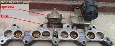

Добрался наконец то до замены привода заслонок LB у меня система как на картинке, подскажите как можно его снять, или проще снять коллектор?

Если не ошибаюсь нужно снимать весь узел управления заслонками и для этого нужно снять впускной коллектор.
Как понял что привод требует замены?

я не вижу что бы он откликался на резкое нажатие на педаль газа

тут например отключали датчик давления, я так понял у нас такого нет :-( самый простой способ это руками вдавить клапан, затем плоскогубцами пережать шланг (это возможно сделать между 3 и 4 цилиндром) если клапан вверх не поднимается значит он не порван, а может кто знает как отключить lb и проверить езду без нее?

если отключить пневмоклапан, выдернув фишку или трубку (которую на время эксперимента не плохо бы заглушить) то сдается мне что заслонки будут закрыты, тк вакуумник подпружинин вверх.

Проверил вчера свои заслонки как писалось в одной из тем про них. Ориентируясь по железячке которая торчит между 2 и 3 цилиндрами с задней стороны блока. Сначала пальцем вдавил её и отпустил, услышал звук захлопнувшихся заслонок. Кстати они туговасто закрыты, я даже думал что так не должно быть. Но газнув на месте где-то тысяч до 4 эта штуковина сама ушла вниз (заслонки открылись).
Думается мне так делать не стоит,можно порвать мембрану и тогда будет совсем не хорошо,т.е кирдык ваккумничку. :)

Volodya, кроме того что уходит надо проверить что не стала рваться мембрана, а для э\того после того как вжал заслонки надо плоскогубцами пережать шланг идущий к ней (между 3и4 цилиндром) и посмотреть что фишка не поднимается вверх опять.
