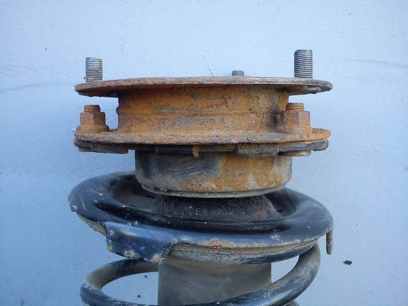

СообщениеДобавлено: Пн июл 11, 2011 3:27 pm
Тут народ как-то интересовался, как у меня машина поднята. Дошли руки до замены стоек, сам увидел эти проставки. Вот такие звери поверх штатных опор установлены впереди (30мм) и сзади (35мм):
DSC04474.jpg [ 55.23 КБ | Просмотров: 15885 ]
DSC04476.jpg [ 103.09 КБ | Просмотров: 15884 ]
СообщениеДобавлено: Пн июл 11, 2011 3:38 pm
Vitek
Неужели что-то фебестовское купил?
СообщениеДобавлено: Пн июл 11, 2011 3:41 pm
Виктор77 писал(а):
фебестовское купил?
Дык стойки ж менял. Вот и накупил резиновых прокладок под пружины. А что - плохой бренд? :o
СообщениеДобавлено: Пн июл 11, 2011 3:42 pm
Vitek писал(а):
плохой бренд?
Очень.
СообщениеДобавлено: Пн июл 11, 2011 3:45 pm
Виктор77
Неужто хуже, чем RBI? Думаю, для подкладок под пружины это не страшно. :D
Да и при замене выяснилось, что передние опоры были разные, одна из них 99% Febest. Я на ней три года откатал (сколько до меня - неизвестно), проблем не было.

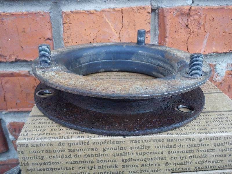

Вопрос такой: замучился уже с задним просветом постоянно на кочках цепляю колесам арки крыльев при нагрузки(тесть+теща=200кг) :D , да даже если один из них уже сильно проседает. До этого у старого хозяина стояли пружинки от универсала(он в Крым часто с баллонами ездил, дайвингом занимался), так задрана была что ужас, все кочки и неровности отдавали по кузову(вот вот что нибудь оторвется) и пассажиркам на заднем диване было в грудном месте очень не комфортно :D и при нагрузке если и проседала то на 1см!!! Так вот пришлось их менять на обычные б/у(денег на тот момент было не много и знаний по машинке тоже) привезли с Белоруссии. Год ездил нормально но потом начал замечать чирканье и следы на резине. Короче заказал стойки и пружины Каяба ни чего не изменилось :o как при нагрузке шоркал так и шоркаю и как рас этих заветных 3см и не хватает. Резина зима R14 185/70 все отлично колесо за арку при нагрузке заходит и ничего не цепляет, а вот лето R15 195/65 при нагрузке шоркает не по детски и резину(Kleber) жалко :cry_ing:
Может вот эта штука(вроде как Фебест выше на рисунке) поможет и если есть у кого номерок или все таки с москвича поставить подскажите?

СообщениеДобавлено: Вт апр 10, 2012 4:34 pm
А что за диски 15-е,они по характеристикам подходят на Карину Е?
СообщениеДобавлено: Вт апр 10, 2012 4:40 pm
Зарегистрирован: Пн авг 01, 2011 7:26 pm
Сообщения: 124
Откуда: Мос.Обл.Сергиево-Посадский р-он
Машина: CARINA E
http://www.polimer-nsk.ru/static/prices ... prostavki/
А Я брала здесь проставки +3см. !!! Плюс диски R15 и резина 195/65.
да вроде родные с колпаками накидными под болт на 12 с надписью Toyota 5 широких лепестков название фирмы не помню нужно посмотреть на "А" начинается характеристик нигде больше не указано. Но деваться пока некуда, как эта штука называется(вроде как Фебест выше на рисунке) или это самопал, поможет и если есть у кого номерок или все таки с москвича поставить усиленные 20см, мне как раз 3см не хватает подскажите?

А ты какие там выбрал 20 или 30см и заказывал на сайте или еще где брал

Мда я наверно на ваш взгляд не о том думаю, однако мне мои проставки сзади надоели, 3-х сантиметровые резиновые кольца над пружиной. Я так понимаю задние стойки у нас с опорами составляют единую систему? Не сжав пружину и не разобрав, не вытащу проставки.

Заказывала на сайте прислали по почте. 30мм. даже болты под них новые.
