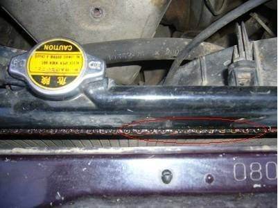

sergej46, хорошо, завтра посмотрю что там можно обжать.
кстати,вентиляторы слишком часто включаются,буквально минут через 5-10 после того как завел,при жаре в 25-30 градусов.есть ли связь с поломатым радиатором?

Попробуй заклеить,хуже не будет! Я так неделю откатал, пока новый ждал.

Avia у него с верху по контуру где усики загнуты там текет и не заклеишь ,а то что часто включаеться так жара,у маих тоже так выдавило как с урала ехали,верхний бачок обжали и все не текло.

Судя по 1 фотке у него трещина в бачке пластиковом,если по контуру потекло то уже не заклеить(

Алюминиевый менее долговечен - лет 5-6 и начинает течь по уплотнению трубок. Битва за жизнь старого радиатора может плавно перерости в битву с прокладкой ГБЦ - есть-ли смысл экономить?

Ему до дома надо доехать.по моему лучше заклеить,чем так ехать.а потом естесно замена! и крышку почисти, скорее всего она не перепускает.

Если доехать полторы киловерсты, я думаю надо убрать пробку радиатора - при атмосферном давлении его рвать не будет, вместо пробки примотать шнурком от ботинка кусок полиэтилена, чтоб не выплескивалось, хотя можно и в родной пробке клапан открыть куском провода. Чтоб не кипела снять термостат, и при возможности заткнуть отв малого круга. Не плохо бы расположить расширительный бачек выше ватерлинии, чтоб автоматически пополнялся радиатор - треснутый радиатор от штатного бачка подпитываться не будет! Ехать лучше по ночам - прохладнее и движение меньше.

SaiD, главное в ЕКБ до поезда доехать вовремя (300км).по приезду если все будет плохо,закажу отцу радиатор.в деревне поменяем. я особо не шуруплю,поэтому просто попробую холодной сваркой промазать как тут http://carina-e.ru/download.php?id=12025

Все правильно, только если убрать термостат, то уплотнительной резинке (патрубка термостата) держаться уже будет не за что, поэтому придется вырезать прокладку под патрубок или, хотя бы, поставить его на герметик. Пробку радиатора совсем убирать необязательно, достаточно подложить что-нибудь под клапан, нарушив его герметичность (например подложить кусок провода). При остановках с заведенным двигателем (например в пробках) следить за температурой двигателя. При ее подъеме даже до нормальной рабочей, двигатель лучше временно заглушить. Хотя надежнее, конечно, включить вентилятор на постоянную. :)
И, конечно, постоянно проверяй уровень в теперь уже пополнительном бачке, про который писал SaiD.

холодная сварка надолго не поможет,сам в своё время пытался замазать на время подтёки на радиаторе,пока новый ждал,но не помогает.а алюминиевый радиатор нормальный и стоит не дорого.

Я думаю путем простых манипуляций попробовать отключить муфту кондея, и тода электровинт кондея можно будет включать по желанию на ходу кнопкой А\С (сам кондей включаться не будет) - но требуются минимальные познания в области электрики. Доп расширительный бачок можно сделать из полторашки, шлага метра полтора - два. в пробке полторашки сделать отверстиеи плотно загнать туда шланг, второй конец на радиатор вместо штатного шланга с расширителя. ОЧЕНЬ АККУРАТНО С ДОП ШЛАНГОМ - чтоб не отломить патрубок на горловине радиатора. полторашку залить водой, и открыв дверь примотать изолентой к передней стойке - при опущенном стекле. Затем в дне сделать маленькое отверстие для захода воздуха. Колхоз конечно, зато можно контролировать количество ОЖ

протер насухо всю кромку радиатора,завел машину и увидел как из этого места сочится антифриз,а далее он течет по всей кромке. в местных магазинах нашел сварку алмаз универсальную и для ремонта авто.взял вторую. как еще советовали попробую поджать лепестки, также попробую из пробки радиатора резинку высунуть или проволочку намотать.и если что вентиляторы принудительно включить.еду завтра :D кстати,чтоб вентиляторы принудительно включить надо какую фишку отключить? белая, которая возле трамблера?
Всетаки термостат сними, он не трудно снимается, без давления в системе с термостатом можно вскипеть

А нафиг его трогать, ну подтекает чуток, сильно не газуй и если что подливай. Или он сильно течет?
У меня было так: как за 120 км/ч то температура сразу расти начинала и антифриз уходил. А так до 100 км/ч ехать вполне реально.

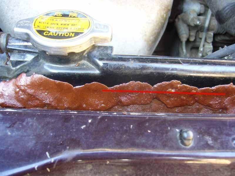

мой радиатор :wink: , а главное всё ещё не бежит :wink:
