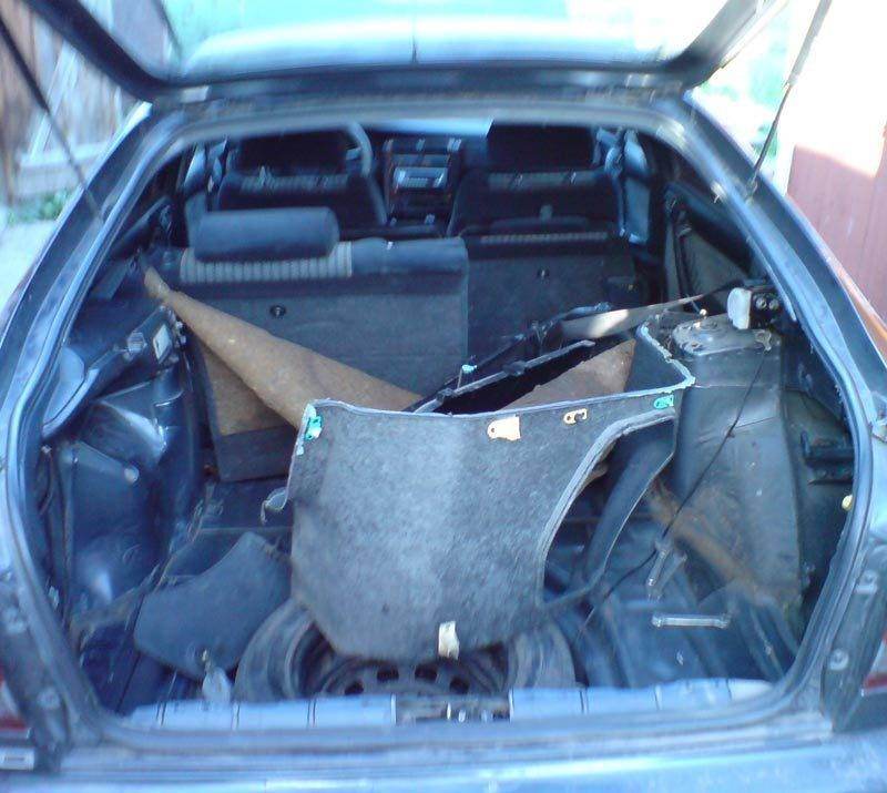

Шум в багажнике создается от панелей которые в нем есть...как от него избавиться...может быть все эти панели на саморезы прибомбить...они от времени и солнца маленько поменяли свою форму и теперь клипсы не подходят и не держат...давайте свои идеи...шурупы ии еще что нибудь интереснее...может быть кто то избавился от шума...тогда подскажите...
Комментарий к файлу: шум отсюда...

а если клипсы поменять,подходят к стати от дверной обшивки девятки,только в том месте где они к обшиве крепяться герметика не помешало бы добавить,саморезами по верху притягивал,в пластмассу вкручивал,на черные,как раз их не видно, боковушеки у меня эти проклеены изолоном что ли,точно не помню как называеться на скочь двухстороний,крыло тоже проклеенно,которая на фотке у меня ее нету,в том месте саб стоит,по шуму уже не помню давно не ездил в ремонте,помню,что впереди брякало чего то как в панели,так не могу найти,сильно доставало,а так обычно музу врубал на полную,но все равно этот брякающий звук слышно не много было.

Вот и у меня таже беда. Сейчас думаю проклеить стыки изолоном и поменять пистоны крепления. Есть очень большая вероятность того что поможет. Потому как проклеил полностью двери стало намного приятнее. Закрывается намного приятнее и не дребезжит ничего, да и музыка стала приятнее звучать. Как проклею так расскажу про ощущения и попробую фотки выложить.

+1, добавлю лудше брать "двойные"- папа-мама
подходят дверные то ли от приоры или калины,один в один как заводские и стоят копейки

Только они жёсче, и видимо чуточку толще. Сидят очень хорошо, но во время съёма обшивки двери сломал ими дверную картонку :(
