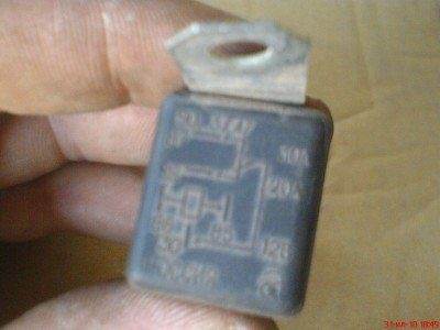

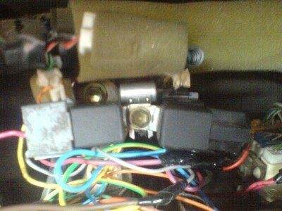

Привет, по многочисленным просьбам, возникшим именно в последнее время, выкладываю схему принципиальную подключения самодельной «скандинавки». Жаль что именно в последнее время, иначе было бы всё более подробно и с подробным описанием фотографий. Что касается схем, на 1 схеме само подключение проводов к реле и разводка по приёмникам. На остальных указан уже принцип работы самой приблуды, на которых красным цветом выделен плюсовой контакт, а синим минусовой. Чёрным цветом обозначается соответственно отсутствие контакта. Используется всего два реле 90,3747 или подобные, с двух контактным переключением. Подключить к машине я думаю вы и сами сможете, имея в наличии «цешку» или просто лампочку, просто времени уже много прошло и я не помню куда что подсоединял конкретно, но подключал я в основном всё (сигнал ручного тормоза, включение зажигания) к щитку приборов. Сигнал на включение фар подключал к колодке под рулевой колонкой, найти его очень просто с помощью лампочки подключенной одним концом к массе, а другим можно проходить по самой колодке соответственно. Почему к массе подключается, а потому что управление у нас идёт минусом.
СХЕМЫ.rar [30.94 КБ]
Комментарий к файлу: такое реле (ссори за качество)
Реле.JPG [ 70.57 КБ | Просмотров: 10664 ]
Комментарий к файлу: расположение реле за щитком приборов.
расположение реле за щитком приборов..JPG [ 111.5 КБ | Просмотров: 10663 ]
