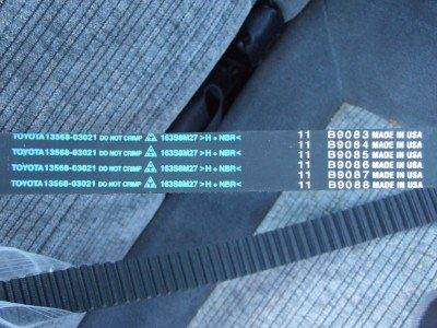

energizer писал(а):
Почему ремень ГРМ не Mitsuboshi?
Как бы это выразиться по мягче... М№%"к потому что :? Хотя, ремешок тож не фонтан пришёл :oops:
DSCF0931.JPG [ 434.51 КБ | Просмотров: 6863 ]

Alex27104
прошу прощения если задал глупый вопрос, просто в теме по оригинальным производителям за оригинал Mitsuboshi выдают...
вот и спросил
а что не так с ремнем что пришел?

energizer писал(а):
Alex27104
вот и спросил
Не, нормально, это я м№"%к, хотел же сразу Mitsuboshi заказывать, да чёт переклинело на оригинал. А что в оригинале не понравилось, так мадан УСА :oops:
