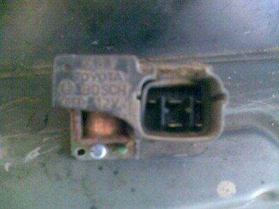

а ещё мне очень интересно что это за крробачка!нашёл её под расширительным бачком в пакетике,вся разломанная и явно не рабочая!!!

неужели никто не знает что это???
