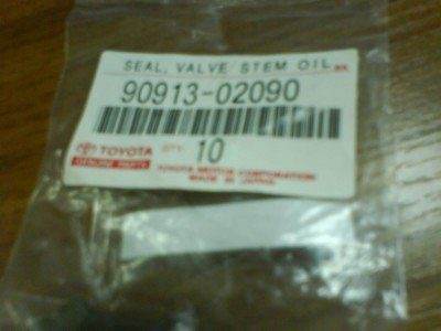

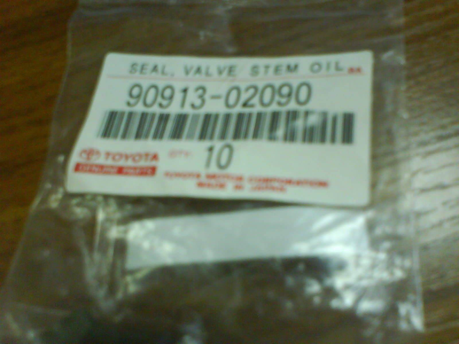

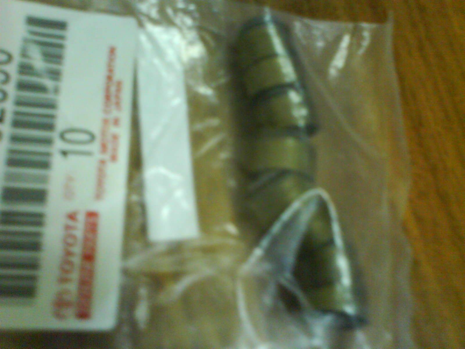

купил в экзисте оригинальные маслосъемные колпачки их два вида,одни по 96 рублей за штуку,8 штук в упаковке и другие 107 рублей штука тоже 8 штук,кто будет менять сказал чтоб сразу купил ремень ГРМ и ролик натяжителя с пружинкой, чтоб два раза не лазить в машину,в субботу буду менять сфоткаю что стояло на машине (колпачки)
тойота карина Е 1.8 МКП англичанка 7AU
SB172ABK10E071306 107 л/с
СообщениеДобавлено: Ср авг 11, 2010 10:02 am
А те что купил сфоткать до установки? Точно Экзист оригинал привёз? До сих пор он в этом ещё замечен не был, сплошной левак по колпачкам идёт.

вот они и впускные и выпускные
DSC00001.JPG [ 137.85 КБ | Просмотров: 7794 ]
DSC00002.JPG [ 155.03 КБ | Просмотров: 7796 ]
DSC00003.JPG [ 146.62 КБ | Просмотров: 7799 ]
СообщениеДобавлено: Ср авг 11, 2010 10:56 am
Блин! Это не ОНИ, это упаковка, через которую нифига не видно. :D Мне левак в такой упаковке и приходил.
