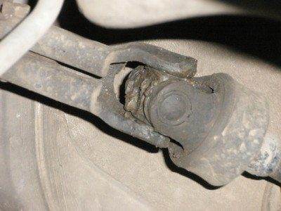

Сообщения: 7555
У меня крестовина рулевого карданчика ею обмазана, уже год смазка на месте.
