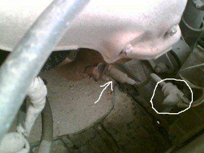

TroY писал(а):
Скиньте, пож-та, фотку, где найти разъем датчика LB? Хочу отключить
Комментарий к файлу: Вот на выпускном коллекторе лямда(датчик обеднёнки) стрелочкой показано ,а в кружочке разъём.
t_image084_582.jpg [ 39.43 КБ | Просмотров: 11769 ]

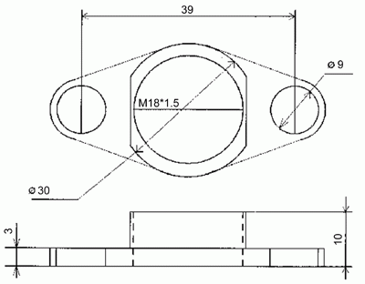

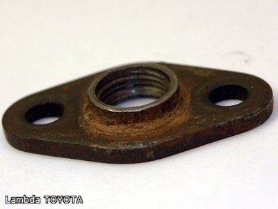

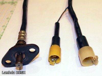

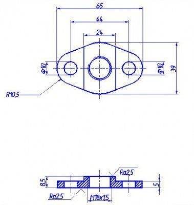

Вот проверенный чертёжик на случай у кого лямбда с фланцевым креплением,а хочется заколхозить от калины.
Принцип следующий,лямбду Бош вкручиваешь в данный девайс и крепишь в штатное место,не забыв при этом подложить прокладочку,которая стоит 65 рублей неоригинал или можно самому вырезать из асбестового картона.
Есть ещё вариант: от старой лямбды аккуратно отпилить старый фланец и нарезать в нём резьбу.Резьба 18 шаг 1,5
Добавлено спустя 3 минуты 28 секунд:
Вот так смотриться Бош от лады калина вкрученная во фланец срезанного со старой лямбды.Кстати Сопротивление нагревательного элемента её 9-10 ом.Я лично замерял у 2х оригиналов тоёты.Там 13 Ом
