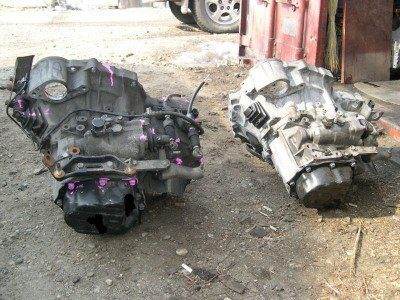

Репутация: 27 [ ? ]
Скидывай фото коробы, где троссики на ней стоят, если литье-S54, а если металлический кронштейн e56(но их по моему ставили только на целики).
Наверняка S54
Грамотный FAQ по E56
Комментарий к файлу: Вот на фото слева Е56, справа S54 (обратите внимание на отливы под троссики)
http://mail.annet.dn.ua/wwwboards/download/file.php?id=24768&sid=b204bd440f2be9f65a618bbfd0a77da1&mode=view
image0859.jpg [ 124.5 КБ | Просмотров: 6973 ]
Комментарий к файлу: E56 отмытая, хорошо виден металлический кронштейн под троссики
image0860.jpg [ 47.22 КБ | Просмотров: 6951 ]

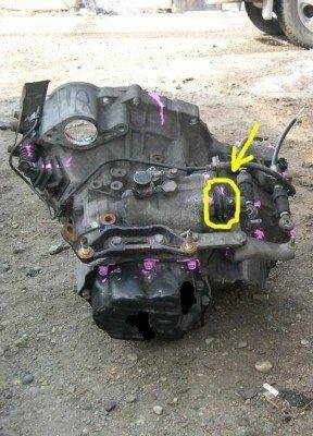

Ребят, подскажите, пожалуйста. У меня подтекает масло на коробке в месте обозначенном маркером. Не то, чтоб сильно текло, но резинка запотевшая вся. Что это такое? Насколько я понимаю, это кулиса переключения передач. Какова цена вопроса?
Untitled-1.jpg [ 118.84 КБ | Просмотров: 6948 ]
CarinaE'93, универсал, 1,6/107 л.с. LB, японка.
СообщениеДобавлено: Чт авг 12, 2010 10:13 pm
Сообщения: 714
Откуда: Краснодар
Репутация: 27 [ ? ]
max_ik
Если С52
Пыльник тяги КПП 33531-12020 180 руб
Фланец кулисы КПП33506-12061 1000 руб
