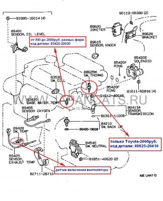

ВСЕМ, ЗДРАВСТВУЙТЕ!!! У меня возник вопрос после компьютерной диагностики двигателя моего авто. Были выявлены диагностические коды ошибок: 12 RPM SIGNAL (CRANKING) и 22 COOLANT TEMP. SENSOR SIGNAL. 12 ошибку мне расшифровали, как отсутствие сигнала зажигания (проблема с распределителем зажигания), а 22-неработающий датчик температуры охлаждающей жидкости. Вечером посмотрел под капот, там подряд 3 дачтика и самый ближний к двигателю отломан. Может быть это именно он? Каким образом обломался? Наверное до компьютерной диагностики, пока разбирались с трамблером в другом сервисе, обломали (предистория: проблема с распределителем зажигания длится пости 1,5 месяца-попросили сделать компьютерную диагностику после того, как загорелся CHEK у них в сервисе, предпологаю, что после облома этого датчика). Вышел в Exist, смотрю на схему - там в нужной прекции один датчик, обозначен датчиком температуры жидкости, стоимостью 2000 руб. (88625-20410 только оригинал), рядом есть еще датчик температуры охлаждающей жидкости (описание не оригинального датчика), причем оригинал называется точно также, как и предыдущий-датчиком температуры жидкости, стоимость его варьирует от 200 руб до 2000р. (83420-20030). Какой из них?

Было это на Лабораторном 23. Мне сказали и написали коды ошибок. И по русски расшифровали. А после, когда я на схеме в exist смотрел, их оказалось 2 датчика температуры жидкости. :(
На самом деле их три - на мозги, на показометр, на вентиляторы. На мозги двухконтактный, остальные одноконтактные. На мозги должен быть в районе термостата. В Экзисте посмотри на картинки датчиков, найдешь двухконтактный - это он :)

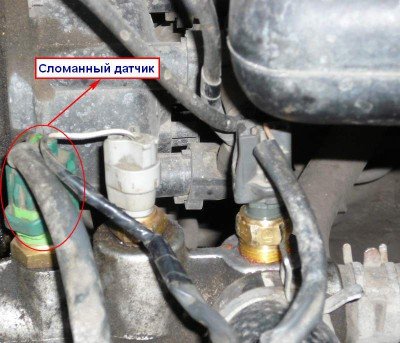

Всем доброго времени суток! Да, там их три в ряд. У меня сломался ближний к двигателю, я так понимаю двухконтактный. Если стоять лицом к двигателю, то крайний левый.
Как и сказал те Белый Гусь - двухконтакный находится у термостата и идёт на мозги- по твоей картинке я вижу ток один в районе термостата и он стоит 2к, так что судя по всему ты попал на 2к)раз ты говоришь что у тя двухконтактный здох.

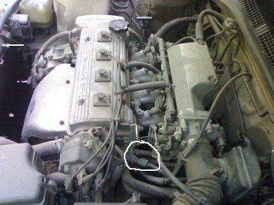

Как я понимаю,вот об этом датчике идёт речь. На разборке он стоит 100 рублей купи и забудь. :wink:
t_350_763.jpg [ 61.85 КБ | Просмотров: 9262 ]

Вот еще фото, правда не моего двигателя, но у меня также.
INSTALL1.jpeg [ 90.86 КБ | Просмотров: 9232 ]

а на картинке экзиста тогда что???

Огромное спасибо! А какой же датчик у меня сломан?На картинке выше. :(
TOYOTA CARINA FF, 3S-FE (2.0), 1994, ST195-CEMMK, SX TYPE, 4WD Full Time, механика, правый руль, Япония.
СообщениеДобавлено: Вт авг 17, 2010 1:10 pm
22 ошибка как раз про датчик 89422 SENSOR, WATER TEMPERATURE (FOR E.F.I.)
СообщениеДобавлено: Вт авг 17, 2010 2:02 pm
Зарегистрирован: Вс дек 27, 2009 8:31 pm
Сообщения: 128
Это я понял.У меня обломама голова датчика,который указан на фотографии выше.Не могу понять что это за датчик.
СообщениеДобавлено: Вт авг 17, 2010 2:16 pm
ДимаТи писал(а):
Это я понял...Не могу понять что это за датчик.
Что-то я тоже перестаю понимать :lol:
У тебя сколько датчиков сломано? Один? А ошибка 22 про что? Про датчик? Может поломанный и есть оно, 22-ю ошибку выдающее???
