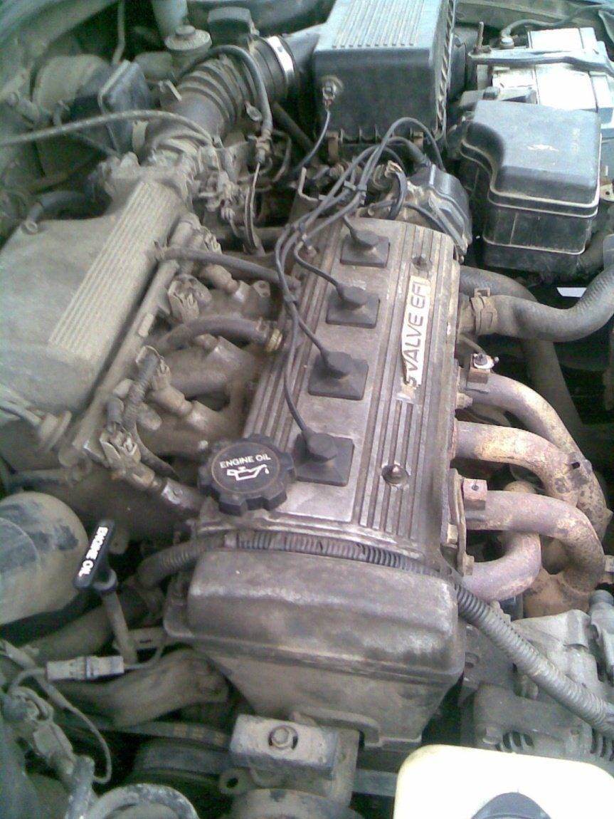

CARINA E(JPP)SED/LBИзображение

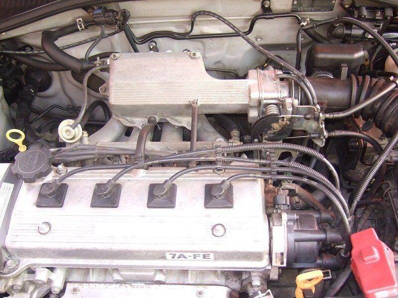

Парни, а у меня выходит - под капотом тоже LB ? Гляньте опытным взором - на фотку движка моего !? спс ! :?:
DSCF7569.jpg [ 212.19 КБ | Просмотров: 5827 ]
СообщениеДобавлено: Сб авг 14, 2010 10:30 pm
EMMEN писал(а):
7AFE
уже это говорит что у тебя ЛБ.

Тут вели речь о том, что и 1,8 бывает без LB, вот мне и подумалось .... а вдруг ))))
СообщениеДобавлено: Вс авг 15, 2010 10:01 am
Сообщения: 2224
Машина: Toyota Carina E GTI
Последний раз редактировалось Freeman Вс авг 15, 2010 10:10 am, всего редактировалось 2 раз(а).
СообщениеДобавлено: Вс авг 15, 2010 10:06 am
Сообщения: 193
Откуда: Смоленск
Машина: Subaru Forester
Двигатель: 2,5 Атмо
На каринах все 7A-FE ставились LB, в отличае от 4A-FE
СообщениеДобавлено: Вс авг 15, 2010 10:07 am
Сообщения: 2224
Ооооооооооооооооо :oops: вот оно чё... :oops:
СообщениеДобавлено: Вс авг 15, 2010 10:08 am
Freeman на Каринах Е все 7а-fe стоят LBшные. Можно и без фото утверждать. Если только кто не заморочился и не переделал

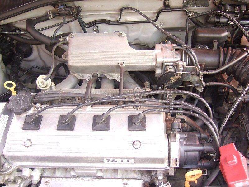

Увидел тему появились сомнения. Если конечно по этой фотографии можно определить.
Фото003.jpg [ 322.65 КБ | Просмотров: 5811 ]
Анатолий.
СообщениеДобавлено: Пн авг 23, 2010 5:31 pm
lorhian писал(а):
можно определить
Можно определить, не LB. Прочь сомнения ;)

lorhian
не LB
СообщениеДобавлено: Пн авг 23, 2010 9:59 pm
Сообщения: 247
Откуда: Спб
Машина: Toyota Camry xv30
Двигатель: 2.4 152 л.с
Спасибо. Просто предыдущий хозяин сказал LB, я и поверил.
Анатолий.
