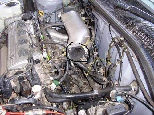

dron652 писал(а):
Мне ее недавно чистили, может собрали неправильно
Запросто может такое быть,недавно наш клубень тоже неправильно поставил вот эту прокладку.
03.jpg [ 97.9 КБ | Просмотров: 18917 ]

Skif1980 писал(а):
дядя
На 4а, (вроде Confused) её по другому и не поставить..
Почему-же?
СообщениеДобавлено: Пн авг 16, 2010 4:35 pm
Сообщения: 3587
Машина: Карина Е. Японосборка
Двигатель: 4a-сток
дядя
Потому что я пытался :? Вернее разобрал и собрал совершенно без проблем! Даже и мысли не возникло что можно наоборот. Я ща не помню точно, просто логически рассуждаю.
drive2.ru, Мне 35
СообщениеДобавлено: Пн авг 16, 2010 4:40 pm
Сообщения: 2618
Репутация: 101 [ ? ]
Skif1980, я это говорю потому-что видел своими глазами,ко мне приехал клюбень после промыки и я увидел,что прокладка стоит "раком", т.е она была снята со шпилек,а поставлена наоборот,т.е перевёрнута,только не вверх тормашками, а дырками слева направо.
СообщениеДобавлено: Пн авг 16, 2010 4:44 pm
Сообщения: 3587
Двигатель: 4a-сток
дядя
У неё же профиль свой есть. Клубень её туда задавил что-ли? Там даже рисунок несимметричный!
drive2.ru, Мне 35
СообщениеДобавлено: Пн авг 16, 2010 4:50 pm
Возможно, в процессе засорения кхх, кто то "умный" регулировал ДЗ, и возможно несколько раз. После промывки появился лишний воздух вот и обороты.
Skif1980 писал(а):
На 4а, (вроде ) её по другому и не поставить..
разговор о другом моторе.
СообщениеДобавлено: Пн авг 16, 2010 4:53 pm
Сообщения: 3587
Двигатель: 4a-сток
voldemarik
Да ты шо? :D Дядя вообще от 7а фотку показал. :wink:
