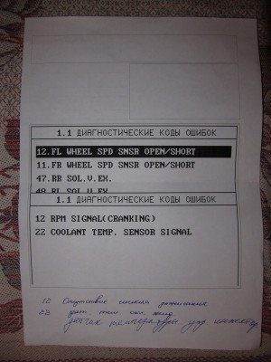

Нет, я же делал это в сервисе на "компе".
Добавлено спустя 9 минут 22 секунды:
Вот, что мне отдали в сервисе 2 недели назад.
1.jpg [ 219.63 КБ | Просмотров: 3988 ]

На фото датчик температуры главный, он на мозги идет, по середине который идет на указаьель температуры в панельке(стрелка, показометр), а крайний на вентиляторы. Тот что у тебя сломан самый важный.
На экзисте фиг поймешь там они не в тех местах нарисованы,но по моему 88625-20410 вот его номер.
А зачем тебе этот датчик покупать? он как сломан? совсем пополам или только фишка? как его можно было сломать?
