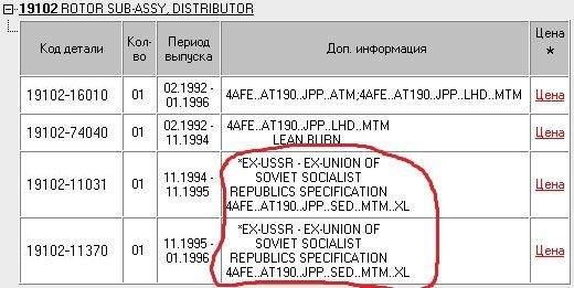

А что это за бегунки для бывшего СССР? :? :shock:
ussr.jpg [ 58.79 КБ | Просмотров: 11302 ]
СообщениеДобавлено: Вт авг 24, 2010 8:31 am
Зарегистрирован: Пт апр 02, 2010 8:03 pm
Сообщения: 302
Откуда: ЯНАО Ноябрьск
На форуме продавалась машинка без тахометра и лямбды,писали комплектация для России.Наверно для таких как она.
