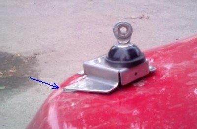

Evgen66, выкладываю фото крепежа. Снизу прижимается к корпусу двумя болтами "на восемь". Антенна настроена на 15 канал КСВ близок к 1. Сам штырь антенны на момент съемки откручен, чтоб не сперли в городе на стоянке. Ставлю его только на трассе.
PIC.jpg [ 59.6 КБ | Просмотров: 2339 ]
СообщениеДобавлено: Чт авг 26, 2010 10:09 pm
Сообщения: 947
Откуда: Город трёх Штыков
Nick_Smith
а как провод пропускал? мне он гад по краю краску ободрал, а кронштейн у меня такой же, только я вот эту железочку, которая наружу выступает отпилил, а иначе по крылу лупит :)

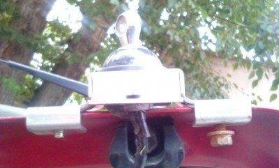

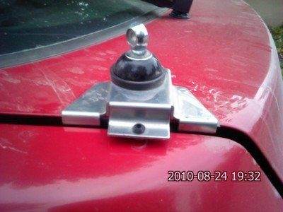

Agentandrik, антенна LEMM (вроде "1200"). Брал с рук как есть. Провод пока спокойно спускается в багажник и там убирается под обшивку. Потом, под обшивкой в салон и под обшивкой же порогов идет до пластмасски у левой ноги водителя. Оттуда в карман двери торчит хвост с разъемом.
Край провода у антенны замотан изолентой, но ничего существенного нигде не закосячено.
Наружнее крыло железки не пилил. На нем есть резиновый амортизатор, он четко встает на плоскость крыла и дополнительно не дает болтаться всей конструкции (на первом фото багажник приоткрыт, поэтому есть щель).
Добавлено спустя 13 минут 21 секунду:
Проблему обдирания краски с внешней стороны решил двумя слоями скотча "3М", подклеенными на железку изнутри :D
По сути, контакт с "землей" обеспечивают прижимные болты. Ими внутри краску прогрыз до железа кузова.
Комментарий к файлу: Так стояло наспех. Потом было чуть передвинуто и заменен болт.
PIC2.jpg [ 55.96 КБ | Просмотров: 2336 ]
Комментарий к файлу: Скотч "3М" спасает ЛКП.
PIC3.jpg [ 14.6 КБ | Просмотров: 2335 ]
