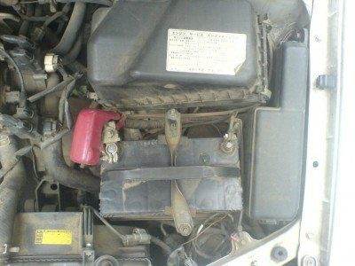

У меня вот такая компановка, на зиму думаю воткнуть на 74 Ah, они идут в основном широкие с клеммами толще, вот думаю имеет смысл переделывать или искать такого же размера.

Летом тоже поставил на 70 а/ч, но пластиковый поддон пришлось вытащить, иначе никак.:)

Скорее всего разные АКБ. У меня Варта.
