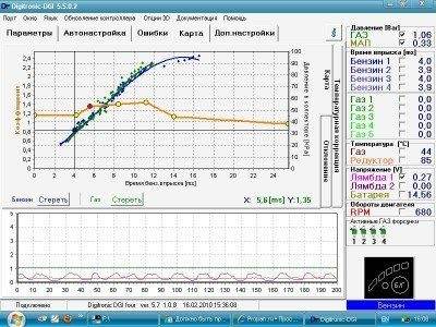

В правом верхнем углу,синим время впрыска бензина на бензине, зеленым это время впрыска бензина на газу. Также давление газа в рампе, и давление во впускном коллекторе, ламбды всякие и разная мелочь. :D
График это карта, работа машины на бензине синим, и работа машины на газу зеленым. Нужно соединить эти два графика вместе.
Кстати первое поколение не советую, пустая трата денег. Год ездил, надоело винтики крутить, не настроишь точно и расход 14 литров и машина тупит и газом воняет. Первое поколение только для жигулей карбюраторных, там расход нормальный получался около 8 литров.
Дак вот на этом рисунке 4 мс время впрыска бензина это на холостом ходу, темп двиг 85 градусов обороты 680.
Да и на форуме тех поддержке газовой аппаратуры, где я покупал установку сказали что странное время впрыска, слишком высокое. И ламбда им не понравилась, ее я заменил, Расход был в городе 13 литров по трассе около 9 литров, после замены в городе 12 литров, по трассе 8.
Вообще комп газовый умный слишком, если бензина много будет лить то и газа соответственно так же, полная зависимость от бензинового компьютера.
Другу своему ставил установку на мазду, дак у него что то на бензине она хандрит при медленном разгоне, так же и на газу.

Комментарий к файлу: газ
газ.JPG [ 119.9 КБ | Просмотров: 3914 ]
