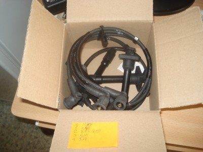

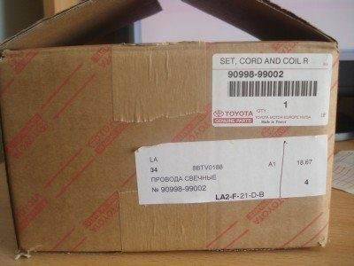

Наконец то пришли оригинальные провода. Их сопротивление:
Ц. - 12,64
1. - 7,90
2. - 6,99
3. - 5,35
4. - 5,06
По сравнению со стоящими в настоящий момент - никакой разницы. Завтра поставлю новые, посмотрим, что будет при прогреве. Сейчас троение только при влажной погоде.
DSC03190.JPG [ 476.21 КБ | Просмотров: 10914 ]
DSC03191.JPG [ 446.07 КБ | Просмотров: 10915 ]
СообщениеДобавлено: Вт июл 19, 2011 2:43 pm
Заменил. Новые маркированы мартом этого года. Старые снял, я в шоке. С завода, 97 год :o
