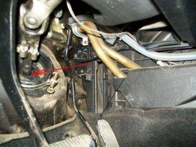

Капеллан писал(а):
сменил салонный фильтр!
О! :!: Значит, ты был совсем рядом с источником скрипа. Смотри на фото. Куда пшикать, показано красной стрелочкой:
Вал.JPG [ 120.79 КБ | Просмотров: 14737 ]

СообщениеДобавлено: Ср май 05, 2010 7:01 pm
Зарегистрирован: Ср окт 14, 2009 12:20 am
Сообщения: 298
Машина: Skoda Octavia Scout
Год выпуска: 2011
Двигатель: CDAB
Во! Теперь всё предельно ясно!!!
Спасибо огромное!!!
