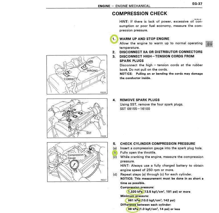

Нигде не нашел выложенных данных по проверке компрессии.У меня в обоих букварях нет.Выкладываю из ориджинального руководства для 4A-FE (LB).
Двигатель должен быть прогрет,дроссельная заслонка полностью открыта.Цифры внизу файла.
