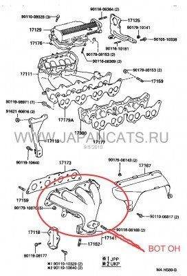

У мну тоже самое.
"Коллектор вЫхлопной" лопнул, со стороны блока.
На холодном двигателе (чтоб не обжечься), сунь руку между коллектором и блоком.
У мну сразу чувствуется, струя газов в руку бьет. Трещина раньше была небольшая, а сейчас от шва до шва.
Дребезжит на 2500 об/мин - Мама не горюй.
И еще, когда печку врубаешь на на всю, то в салоне выхлопными газами пахнет.
Вот такая засада. Нигде не могу найти новый (контрактный). Все разборки объездил. Всё не то.
Kollektor.jpg [ 402.78 КБ | Просмотров: 4709 ]

СообщениеДобавлено: Пн сен 06, 2010 8:16 pm
Сообщения: 369
Откуда: москва
интересно, а заварить его мона
Японская неоклассика :-)
СообщениеДобавлено: Пн сен 06, 2010 8:31 pm
Зарегистрирован: Ср июн 03, 2009 5:49 am
Сообщения: 53
Машина: Carina-E (универсал)
Дохлый номер.
У мну опыт сварки более 10 лет (диплом Технадзора. Все виды сварки, (акромЯ атомно-водородной)).
Раньше, давненько, варил знакомым. Сцуко-чугун, рядом, вдоль шва лопается и всё.
Всё по букварю делали. И в ТВЧ грели. И сутки с печью остужали. И электроды разные, по справочникам, перепробовали. Все бестолку.
Чугуний японский - сцуко.
Заваришь, а через месяц трындец. Опять опыты ставим.
Так что....
8)
З.Ы. Наверно электроды, сцуко, японские нужны, по японскому чугунию.
