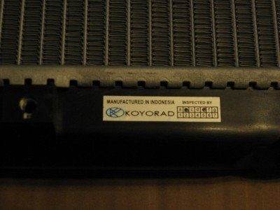

Купил я сегодня радиатор, а то мой по страшному тёк...да и много сот осыпалось...надоело антифриз доливать, решил, что дешевле купить новый радиатор))) что скажите по поводу этого радиатора? обошолся в 3000 руб. завтра поеду ставить к другу в гараж)))

могу сказать что время покажет.
в мае 2009 года тоже менял себе радиатор, по той же причине, купил на экзисте самый дешевый за 1800 рублей.
На сегодняшний день все нормульпроеахл на нем уже тысяч 50. , летом только соты керхером помыл.сам устанвил за 30 минут. главное хорошо патрубки затянуть,, а то у меня один раз сорвало нижний.

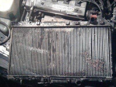

вот я и поменял радиатор. Доволен))) :roll: А вот как выглядел мой старый :lol:
Комментарий к файлу: жесть полная)))
1.jpg [ 346.61 КБ | Просмотров: 5837 ]
