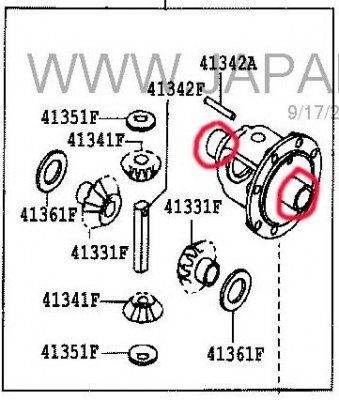

Убита посадка в диффе
Вот тут?
Т.е., мне надо это в сборе брать..?

СообщениеДобавлено: Пт сен 17, 2010 3:53 pm
SaiD писал(а):
и завтулить
Там толщина стенки не слишком великА. Растачивать под прессовку втулки, которая не менее полутора миллиметров толщиной должна быть, может не хватить мяса. Нельзя допускать существенной потери прочности, узел нагружен прежде всего усилиями на главной передаче.

СообщениеДобавлено: Пт сен 17, 2010 3:54 pm
Да-да, только убита внутренняя посадка с одной стороны, снаружи на этих концах подшипники напрессованы, а деталюха эта целиковая, т.е. как нарисована - так и есть - дальше не разбирается. Поэтому если она стОит дорого, можно попробовать расточить убитый конец, и поставить стальную втулку.
Dimon_2C
Да, тут. Вот эта чугуняка меняется, если в ней посадка убита, угу. Проще найти бэушный в разборе или КПП целиком.
Десять рублей через Эмираты, поэтому колхозить наверное не буду. Наконец-то какая-то определенность, а то уже ночами не сплю...
Насчет проще я не уверен, таких пионЭров как я, не так много.
________________________________________________________
Насколько сложно напрессовать на него подшипники. И вообще, трудоемкость данной операции? Может не буду я кому-то отдавать и попробую сам или не стоит испытывать судьбу?
Всем, кто принимал участие в обсуждении по заслуженному плюсику, Антону Иванычу - два :wink:

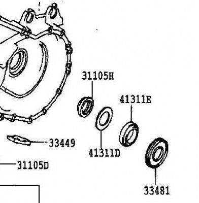

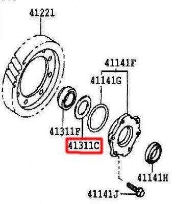

СообщениеДобавлено: Пт сен 17, 2010 4:31 pm
Сообщения: 2906
Откуда: город_32
Машина: Car-E->M6-GH wagon
Подшипники надо будет поменять, а ещё отрегулировать натяг в них.
С левой стороны, на схеме присутствует регулировочная шайба, а с правой почему-то нет...41311D справа, называется прокладка...
левая сторона.jpg [ 45.07 КБ | Просмотров: 15745 ]
правая сторона.jpg [ 44.78 КБ | Просмотров: 15749 ]
С уважением к форуму
СообщениеДобавлено: Пт сен 17, 2010 4:42 pm
Логично. Ибо достаточно с одной стороны менять толщину. ;-)
