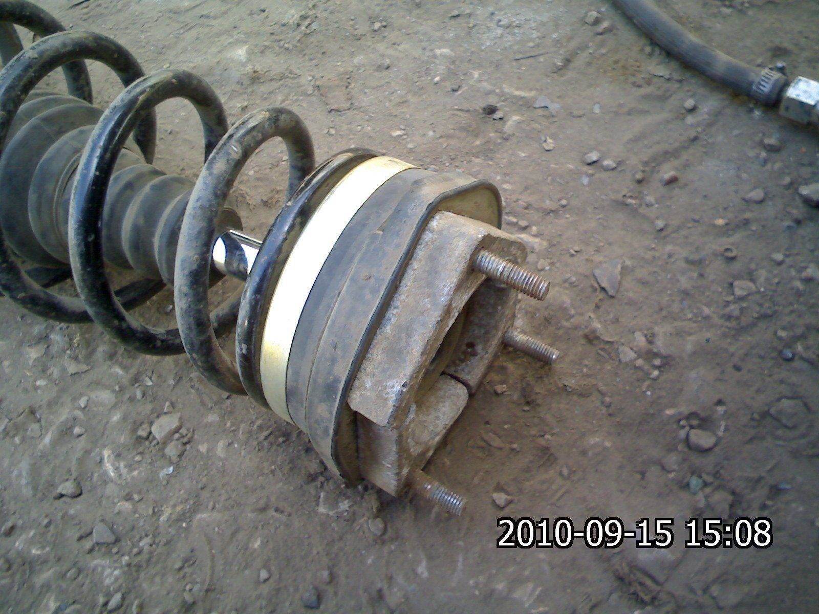

СообщениеДобавлено: Пт сен 17, 2010 5:37 pm
Сообщения: 947
Откуда: Город трёх Штыков
я сабе вокак сделал
IMG023.jpg [ 405.23 КБ | Просмотров: 8233 ]
Карина Е 1994г. лифт,
4а-фе STD
HONDA CIVIC VIII4D
СообщениеДобавлено: Пт сен 17, 2010 5:39 pm
Сообщения: 1874
Откуда: Питер,В.р.
Машина: Toyota Avensis ii
Двигатель: 1ZZFE
конечно проставки можно сделать, но я считаю лучше поменять пружинку))) возможно безопасней)))) или хз
СообщениеДобавлено: Пт сен 17, 2010 5:50 pm
Сообщения: 947
скорее хз... сеня чтот жаба задушила новые покупать
4а-фе STD
HONDA CIVIC VIII4D

Agentandrik писал(а):
я сабе вокак сделал
А вот стоечку нежелательно крутить, вертеть и переворачивать! Все манипуляции производить вертикально, штоком вверх.
