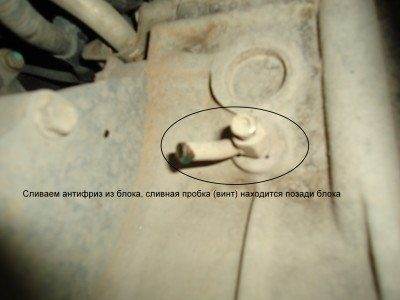

Граждане помогите найти сливной болт ОХ на движке. У меня такого болтика нет как на фото........
http://carina-e.ru//files/dsc00463_199.jpg
Смотрел в букваре, у меня там нет болта............... :oops:

Ищите, avtoboy, ищите, должён быть: http://www.japancats.ru/toyota/Parts.as ... b513b0318b Евойный номер 11415A. Эта ссылка по твоему VIN.
ЗЫ: Вполне возможно, что до тебя свернули голову этому болту.:(

на 3S-FE пробка сзади двигла, примерно в районе лямбда зонда на выхлопе просунь руку и нащупаешь там, очень неудобно расположен он.
Кстати когда будешь сливать антифриз рекомендую резиновые перчатки одеть, и пусть хоть немного двиг остынет, я руку ошпарил неслабо когда себе менял.

так все таки, искать сзади или спереди?
vin sb153sbk10e002654
г.в. 1994
мощь квт/л. 98/133
англичанка для европы.
СообщениеДобавлено: Вс сен 19, 2010 6:40 pm
Сзади.:)
СообщениеДобавлено: Вс сен 19, 2010 6:44 pm
Сзади в районе 4 го цилиндра

а фоточки нету как он выглядеть должен на 3с-фе или на каком другом если они одинаковые, сегодня не нашел болт слвной с движки(
СообщениеДобавлено: Сб сен 25, 2010 9:34 pm
Дык обычная башка торчит под ключик на 14 по нижнему краю рубашки охлаждения, т.е. сантимов на 12-15 ниже коллектора
