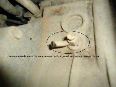

Alex27104
Добавлено: Сб сен 25, 2010 9:41 pm |
Зарегистрирован: Сб сен 29, 2007 3:26 pm Сообщения: 1773 Откуда: Нижний Новгород Репутация: 44 [ ? ]
Машина: Camry
Год выпуска: 2007
avtoboy
| Вложения: |
31.jpg [ 303.43 КБ | Просмотров: 5828 ]
