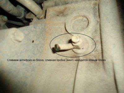

СообщениеДобавлено: Сб сен 25, 2010 9:30 pm
а фоточки нету как он выглядеть должен на 3с-фе или на каком другом если они одинаковые, сегодня не нашел болт слвной с движки(
СообщениеДобавлено: Сб сен 25, 2010 9:34 pm
Дык обычная башка торчит под ключик на 14 по нижнему краю рубашки охлаждения, т.е. сантимов на 12-15 ниже коллектора

avtoboy
31.jpg [ 303.43 КБ | Просмотров: 6081 ]
