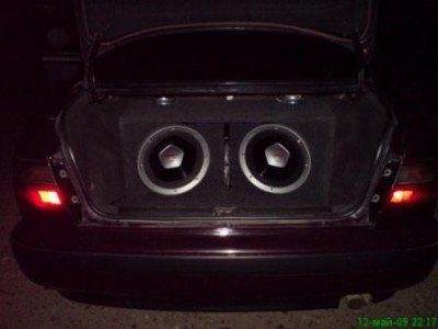

Комментарий к файлу: так изночально задумовал но потом передумал

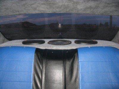

Комментарий к файлу: на данный момент выглядит так раньше в родной полке были динамики 6Х9...надо убрать 1 проставочное кольцо заодно и проверю как склеивает детали)))

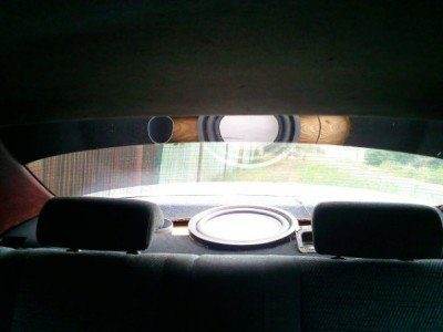

Комментарий к файлу: зазор между проставочными кольцами заделал жидкими гвоздями

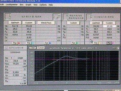

Выглядит довольно серьезно , литраж ящика вычислял наверно относительно мощности динамика ? В интернете есть специальная программа для этих вычислений , что бы динамик "дышал" на всю . Тоже хотел себе такое сделать , пока дело упирается в деньги . Вся система если более менее серьезная , выйдет тысяч 40 (усилитель , динамик , кондер , провода , динамики в двери , и путный магнитофон с экраном большим ) , а этих денег пока нет

через программку JBL вот собственно что получится если верить программе... немного горбатая но на деле выясним если что настройку изменим...
Комментарий к файлу: график усиления в определенной полосе . пологая в закрытом корпусе 35л. др в фазике!!!
