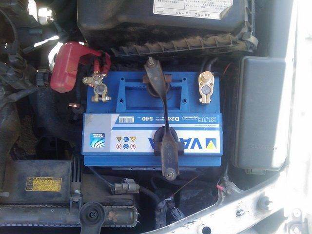

СообщениеДобавлено: Пт окт 08, 2010 6:54 pm
Сообщения: 1867
Машина: Toyota Sera
Вот и занял своё место новый акум на 60 АЧ
Пришлось переделать клеммы, хорошо площадка универсальная с европейцами, а вот на штатных акумах япошки экономят, климат видать не такй жестокий
