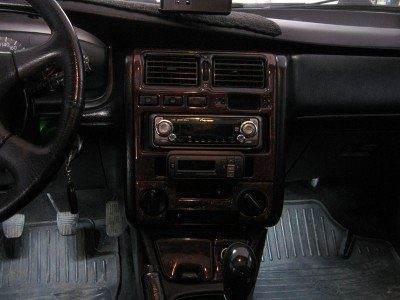

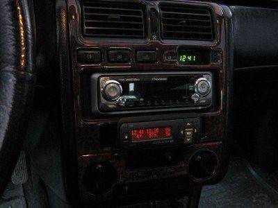

Обещанные фотки)
Кстати, сколько вы ставили корекцию спидометра?
IMG_5125.jpg [ 87.61 КБ | Просмотров: 5518 ]
IMG_5122.jpg [ 100.18 КБ | Просмотров: 5511 ]
СообщениеДобавлено: Чт янв 06, 2011 3:25 pm
Неплохо.А как закрепил? :)И что за накладка у тебя сверху,под стеклом? :(
