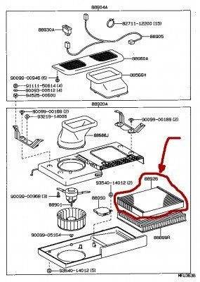

Помогите с заменой фильтра воздухоочистителя. В букваре про него ничего не сказано. Как к нему подобраться? Может кто менял ? Картинка прилагается.
epc_img1.jpg [ 217.04 КБ | Просмотров: 4466 ]
CARINA FF, 3S-FE, 02/1995, ST195-CEPMK, SX TYPE, 4WD Full Time, ATM, Japan.

o_O Что то я когда воздуховоды чистил что то не нашел такого как на картинке

Это типа под бардачком? Если да, тто я на королле такое видел, а почему там у тебя фильтр, откуда картинка? А у нас фильтр салонный в другом месте стоит.
Он у тебя на задней полке?

Походу да, у меня на прошлой машине такой стоял, немного другой конструкции правда. Я его снял вообще, часть багажника занимал.

На задней полке тока динамики. подозреваю что он где-то над бардачком, но ни могу туда подобраться.! а может под вентилятором салона, или по центру торпеды сразу над кондиционным блоком :idea: :?:

да нету у нас такой фигни под торпедой, вентилятор и фильтр по другому устроины. Откуда у тебя эта картинка вообще

Тогда у тебя нету отдельного циркуляционного воздухоочистителя. Это опция, у некоторых праворулек имеется. Но не у всех вовсе.
Вот и я о том же, нету у тебя её.

Чего ты собрался разбирать там? Если его нету под задней полкой в багажнике, то ему неоткуда появится.
А основной вентилятор тебе зачем разбирать? Там только стандартный фильтр, тот что под ногами вытаскивается.

разве он устанавливается под задней полкой ? разве не под торпедой ? а когда вкл "забор воздуха с улицы" через какой фильтр проходит воздух ?
Скорее всего ни через какой, воздухозаборник находится под стеклом снаружи, прикрыт пластиковой решеткой где дворники.
Перетиралось в темах про чистку испарителя и внутрисалонный фильтр.
http://carina-e.ru/viewtopic.php?t=2706&start=0
http://carina-e.ru/viewtopic.php?t=90&start=0
тут как выглядит то что ты собрался разбирать и искать то, чего там нету
http://carina-e.ru/viewtopic.php?t=3306 ... 2%E5%EB%FC
а вот так выглядит этот воздухозаборник, только зеркально, это правый руль
http://photofile.ru/users/myth_en/35327 ... nImageLink
