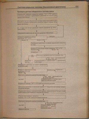

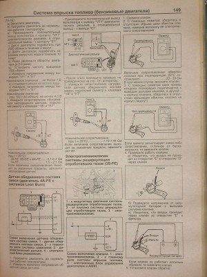

СообщениеДобавлено: Пт авг 22, 2008 7:56 pm
Boom писал(а):
пока есть только вот такое фото, завтра щелкну получше
Хватит и этой. Лб у тебя, а значит не кислородный датчик у тебя а датчик обедненки.
И методика проверки не такая как обычного кислородного.
Может у тебя просто цепь обогрева датчика обедненик нарушена.
Привожу методику как проверять, но я неуверен что без подогрева будет правильно.
И про сам датчик.
Теперь скажи они тебе так его проверяли?
Хотя, как я понимаю у тебя японка, может датчик обедненки чуть не такой, без цепи обогрева. Посомтри сколько контактов.

операция проверки проходила след. образом:
сначала он мне проверил какая ошибка, комп выдал 21.
сбросили клему, проехался, опять проверили - снова 21.
после он притаранил какой-та аппарат, я подумал вольтметр. повтыкал в разьемы лябды, и сказал что она рабочая.
в чом неисправность он не знает. послал к электронщику. приехал я к тому, он сразу развел руками и сказал что к нему частенько заезжают с такой лабудой, и он не знает как её устранить, мол эта болезнь на Каринах, типа не замарачивайся - машина едит, ну и ездии.
Меня такой расклад не устраивает. Если гвоздь торчит - его надо забить. Если есть неисправность - её надо ликвидировать.
Так вот, я пришол к выводу что стоит заказать новую лябду. Как вы считаете - правильно, или нет? Проблема пропадет?
На сколько я понял - лямбда считается расходником)))

СообщениеДобавлено: Пт авг 22, 2008 8:15 pm
Цена свыше 200 баксов.
Проверь по методике, которую я привел, может просто контакта гдето нет.
Когда ты будешь читать, поймешь что он неправильно тебе проверял.
