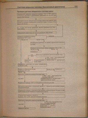

СообщениеДобавлено: Пт авг 22, 2008 7:56 pm
Boom писал(а):
пока есть только вот такое фото, завтра щелкну получше
Хватит и этой. Лб у тебя, а значит не кислородный датчик у тебя а датчик обедненки.
И методика проверки не такая как обычного кислородного.
Может у тебя просто цепь обогрева датчика обедненик нарушена.
Привожу методику как проверять, но я неуверен что без подогрева будет правильно.
И про сам датчик.
Теперь скажи они тебе так его проверяли?
Хотя, как я понимаю у тебя японка, может датчик обедненки чуть не такой, без цепи обогрева. Посомтри сколько контактов.
